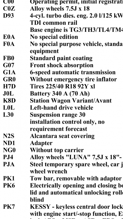

Mie pe Superb combi mi-au pus astia din fabrica niste Pirelli cu indice de greutate 91, asa ca stai linistit.
adica astia din fabrica au gresit cand mi-au pus pe masina Pitelli alea cu 91?
Pai indicele de sarcina x 4 trebuie sa fie mai mare decat masa maxima autorizata a masinii..si eu la passat am tot cu indice 91 (minim)
rezerva mea e cu indice 94 nu stiu cum sunt rotile cu care au venit masina ..
eu mi-am pus caucucurile de iarna care le aveam si erau cu indice 91 ...
