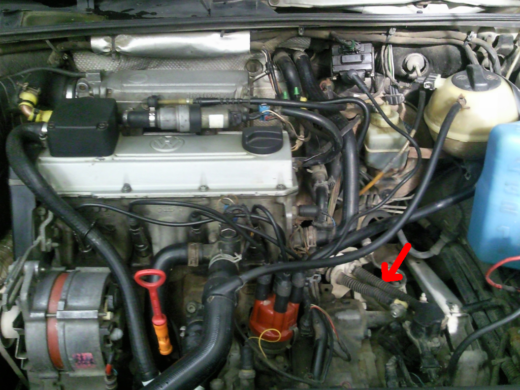

incep eu, care bineinteles, am o "mica" problema! Am fortat schimbatorul, din cauza ambreiajului care a ramas in fund, in marsarier, cu un zid in spate...
s-a rupt un cablu, ma rog, nu e cablu, e mai mult o tija care merge de sub schimbator, pe cutia de viteze, atasez poza!
intrebarea e cum scot cablul asta afara ca sa il schimb?! l-am desfacut de pe cutie, dar vezi de treaba sa iese afara! Are cineva o idee?!
Bogdane, ma poti ajuta cu ETKA, sa imi dai si codul piesei, ca eu l-am dezinstalat?!
sincer nu pot sa-mi dau seama cum ai reusit sa rupi cablul ala? :beerchug:
am gasit ceva in ETKA dar mai ramane sa studiez putin problema demontatului...
desfaci pielea aia de la schimbator si dupa aia sub cal este capatul celalat si de acolo il demontezi si o sa iasa
@ionutz
fi atent: am scos schimbatorul afara de alaltaieri! Am desfacut de sub capota, vine cablul afara cca 7-8cm, apoi se "blocheaza"! trebuie sa ma arunc sub ea sa desfac ceva?! ieri dupa ce am vorbit cu DjMc a inceput sa ploua si nu m-am mai bagat sub ea! :D :(
