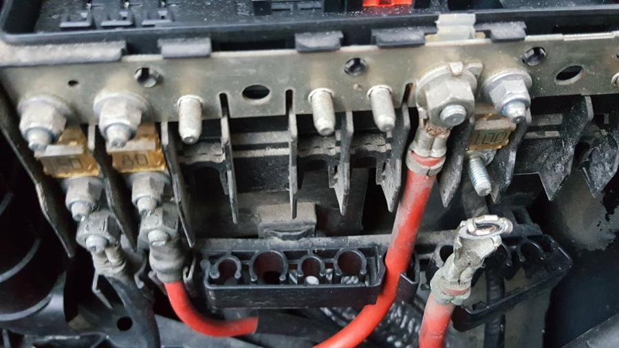

- Am gasit unul din firele groase rosii la cutia de sigurante, ca fiind o posibila cauza iar decuplat, imi scade consumul la 0,04A ceva foarte putin. Chestia este ca acel fir pe care o sa il pun mai jos, imi taie iluminatul din habitaclu si tot ce tine de clima, imi face inutil blocul de lumini pentru ca s-au aprins farurile si nu le puteam stinge.
Destul de dificil de depistat defectul pentru ca nu stiu incotro sa ma indrept cu "sapaturile" Este ceva intre iluminat si clima si nu stiu ce. Iluminatul nu pare a fi problema, pentru ca am verificat becurile si se sting toate. Am citit tot ce am gasit pe forum,dar as dorii cateva pareri avizate. Multumesc.
