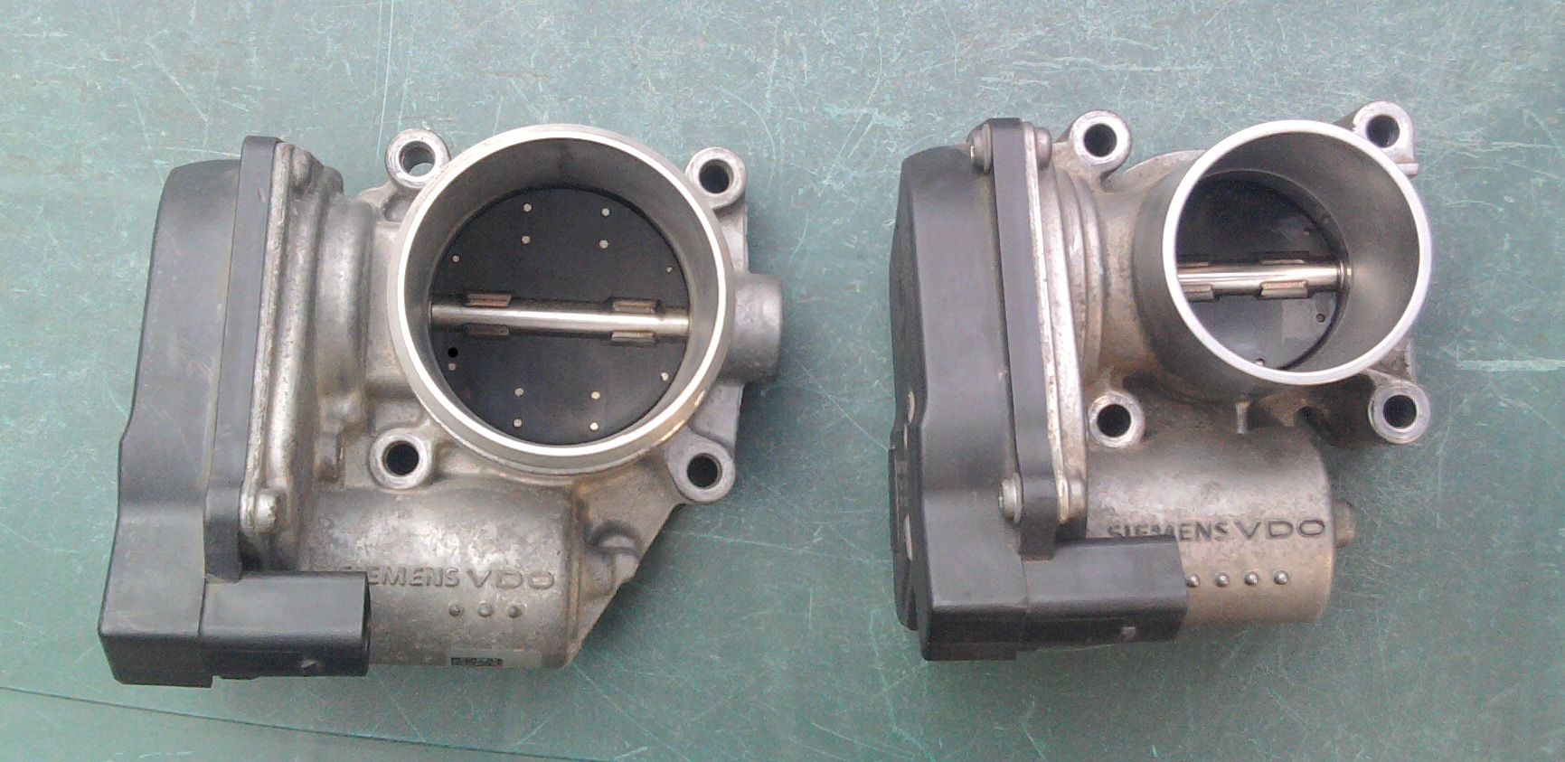

O clapeta mai mare de la motoarele cu capacitate mai mare din gama a incercat cineva sa adapteze? Sunt unele motoare de 1.4 cu diametre de clapete minuscule gen 43mm. Intrebarea e daca facem rost de un corp clapeta mai mare cum pacalim electronica sa o controleze. Comparam doua astfel de corpuri clapeta si prima diferenta care am observat-o (inafara de marime) a fost sensul invers de deschidere a clapetei lucru care implica in primul rand o alta polaritate la motorasul de actionare. Cu aceasta modificare electronica masinii totusi nu vroia sa vada noua clapeta la adaptare cu vag com. Mentionez ca aceste clapete au aceeasi mufa si constructie 95% identica.
Intrebare pentru cunoscatorii VAG-COM-ului: Cand se monteaza o clapeta noua, inafara de ADAPT se mai programeaza ceva, vreo valoare specifica fiecarei clapete?

Un clip interesant...urmeaza sa imi schimb si eu clapeta cu cea de 1.6...cum am si cip si admisie ram cred ca o sa ajung la 100 hp ca si modelu din clipuri.
Primul clip este pe stand,puterea rezultata 100 hp aproximativ.
100,2 PS @ 5494 U/min
137 NM @ 4385U/min
Eu am si cip si egr ul scos...deci cred ca ajung la 100 si fara sa schimb injectoarele,mai scot si toba mediana si una alta.

Schimbi clapeta=>ai mai mult aer.Caii se scot din "combustibil" nu din aer.Mai ai nevoie de bibilit apoi la soft ca sa se coreleze surplusul de aer cu nevoia de combustibil,timpii de evacuare sunt curios cum ii miscorezi,ca sa fii sigur ca e reglat totul pana in cel mai mic detaliu,etc,etc...Aici e electronica(senzori) si implicit soft,nu mai e ca la Dacie,unde puneai "carbelitor" cu dublu corp,insurubai si desurubai pana iti convenea cum se aude(nu multi le reglau pe stand).Oricum,tare sunt curios cum faci clapeta sa se deschida invers dar si CORECT(proportional cu pedala). :banghead: Multa bataie de cap ai...
@zebrocksky: eu cred ca nu prea ai deloc dreptate in ce ai spus! Intotdeauna la motoare, cand se face tuning, se cauta cresterea admisiei de aer. Acolo e limitarea. Combustibil extra e (mai) usor sa introduci (soft, injectoare marite, pompa de benzina / FPR schimbate), aerul e problema. Altfel de ce s-ar monta turbine (alea pompeaza aer, nu combustibil), de ce s-ar monta axuri cu came agresive (alea controleaza cat timp stau deschise supapele de aer), admisii mai putin restrictive s.a.m.d.?
De ce sa micsoreze timpii de evacuare? Nu cred ca inteleg la ce ar folosi asta.
ai dreptate...DAR,realistic vorbind,presupunand ca se va reusi montarea clapetei de pe 1.6 la fel si fctionarea corecta a acesteia,cat va fi castigul?
Cand am spus de timpii de evacuare,am mancat din greseala cateva cuvinte.Ceea ce voiam sa spun,era legat de timpii de admisie-evacuare,care se modifica prin folosirea unor alte axe cu came,cum ai spus tu(alea controleaza cat de mult stau deschise,respectiv inchise,ambele tipuri de supape,nu doar de aer=admisie).Pe langa vibratii,relanti marit si oscilant,cat se mai castiga?Un ax cu came agresiv combinat cu o alimentare modificata si o comprimare a motorului (alezarea chiuloasei)aduce cam 25 % in plus.(totul raportat la 1.4).Probabil vreo "50" de cai,la cum s'a calculat pana acum(soft+egr=25) :).
Pana nu se trece la un kit expres TURBO,care presupune si modificarea internelor motorului(pistoane scobite,forjate,decomprimare,stropitori,etc,etc)care va aduce un castig semnificativ de putere,poti sa pui clapeta,sa modifici iar softul,sa schimbi injectoarele,pompa de benzina sau macar regulatorul de presiune si ai sa obtii 2 cai din injectoare,2 din pompa,inca 4-5 din soft,ca din clapeta nu scoti nimic(stiu ca sunt incapatanat si bat apa in piua cu clapeta).Buuun...o "gramada".Pe urma o sa inceapa problemele:presiune marita=>oricand poate plesni ceva.Turatii marite=>se va incinge mai tare=>uzura prematura.ETC,ETC.
