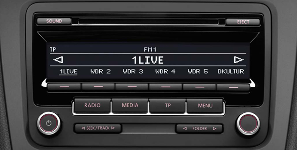

- P/N 1K0 035 186 AA -> ecran albastru scris negru
- P/N 1K0 035 186 AN -> ecran negru scris alb
Bosch nu am gasit decat AN, in schimb Delphi am vazut atat AA cat si AN.
Modificat de tlc
Asadar, am luat un Bosch versiunea AN, insa constat cu stupoare ca... nu suporta CD Changer.
Se pare ca incepand cu o anumita data, VW a eliminat posibilitatea de a controla un CD Changer din RCD 310, pinii fiind marcati cu N/C pe schema atasata pe aparat:
RCD 310 cu ecran albastru (1K0...AA) suporta CD Changer.
Am mai gasit si cateva anunturi pe ebay cu modele cu ecran alb-negru (cod 1K0...AN) care suporta CD Changer, insa se pare ca aceste unitati sunt foarte rare.
O sa dau o fuga pana la masina sa vad daca pinii sunt prezenti fizic sau nu in mufa RCD-ului.
Intre timp : stie cineva daca se poate activa aceasta functie pe un RCD 310 care are marcati pinii cu N/C? Poate fi doar o chestie de firmware/coding?
