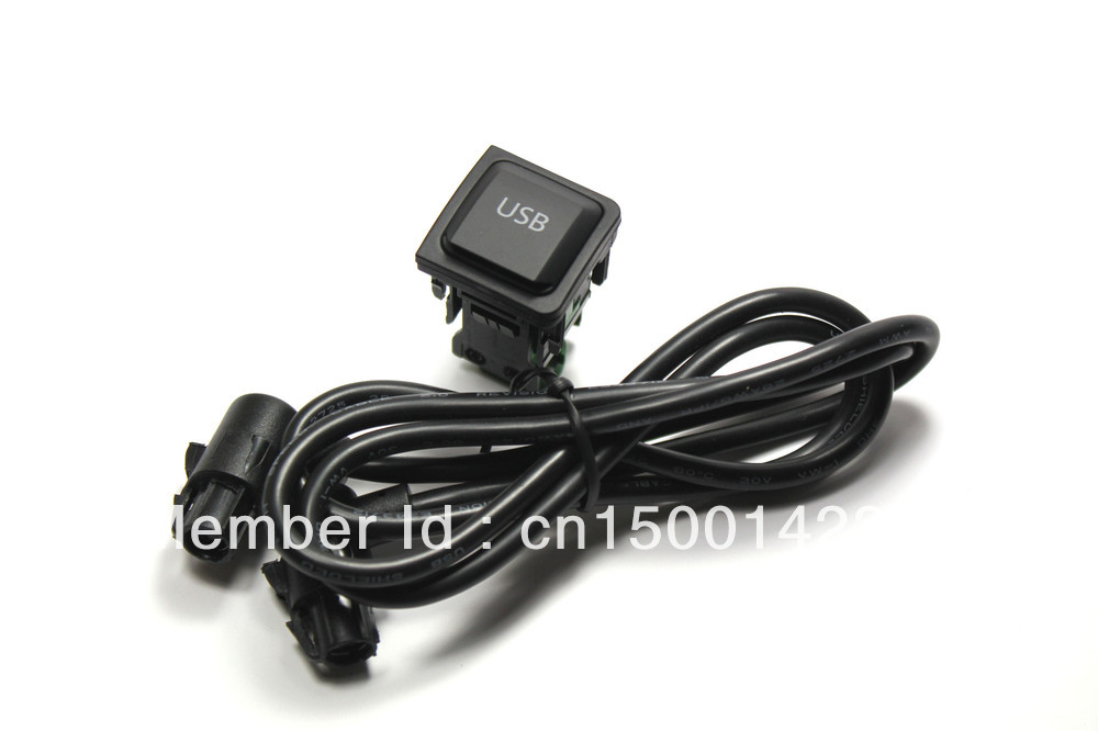

Se poate folosi un stick la rcd310, prin montarea unui usb input de genul celui de mai jos?
USB-SWITCH-PLUG-FOR-VW-Volkswagen-golf-R
Ala e folosit doar pentru RCD 510 facut de delphi pentru China.

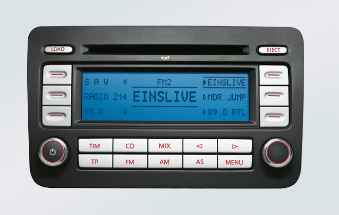

Sal.,
Poti monta RCD 500 (cel cu magazie de 6 CD-uri incorporata in el) .
Vezi sa cauti modelul cu mp3 care arata asa :
post-20331-0-95552000-1407769760_thumb.j
Nu are slot pentru SD card sau pentru stick USB dar exista suport pentru USB care se monteaza in torpedou (in locul mapei cu documente) acolo unde vine magazia de cd-uri .
Spor la cautat .
