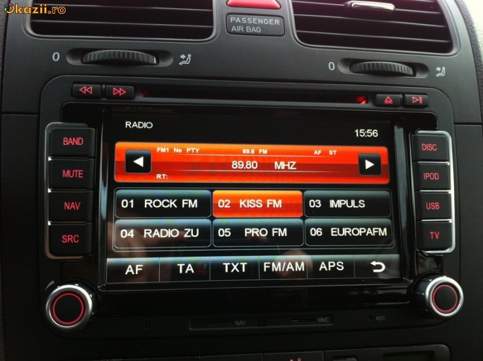

vin si eu cu o intrebare: am un passat din 2009 cu un sistem RNS300....merge pus acest sistem ???---> http://www.dynavinstore.com/dynavin-dvn-vw-d99.html
mentionez faptul ca in link (jos de tot) scrie : "The Dynavin DVN-VW is designed to fit Volkswagen vehicles (manufactured 2005-2011) including New Polo / New Sharan / Golf MK5 Hatch & Estate / Golf MK6 / Golf Plus / Scirocco / EOS / Touran / New Passat Saloon & Estate / New Jetta / New Caddy / New T5 and basically any model that has the fittings for a RCD300 series, RCD500 series, RCD210, RNS 510 or MFD2/MFD3.".........dar nu scrie nimic de RNS300...deci ?!
De acesti bani iti cumperi un Rns 510 din ultimele versiuni , cu display LED care nici nu se compara cu aceasta chinezarie de doi bani care dupa câteva luni incepe sa dea rateuri si in final sa se arda poate, pe langa faptul ca are un pret absurd de mare pentru calitatea oferita!!!
STOE. De unde ai descarcat hartile V9? Puteti sa ma ajutati cu un link?Multumesc.
Modificat de barbu.c
mersi de info (il pimesc cadou :D)...dar totusi daca eu am RNS300 merge pus acest sistem ???---> http://www.dynavinst...dvn-vw-d99.html
Link-ul pus de tine da asa ceva :
post-12783-0-74975600-1357130008_thumb.j
Dar daca aparatul de care intrebai este acesta,
atunci da, el merge pus. Nu are legatura cu aparatele originale.
da asa arata ...dar pe mine nu ma blocheaza ....ok....mersi de info :)
