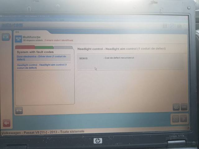

Salut. Si eu am eroare BEND LIGHTING NO AFS FUNCTION dar toate becurile berg bine, functia de cornering la fel, nu stiu ce as putea schimba. Pe tester am alta eroare insa legata de reglaj faruri. Oare au vreo legatura?
Scaneaza cu un vcds sau odis, sa vedem exact care este problema
Intr-adevar, se pare ca Autocom CDP+ 2016 nu stia sa interpreteze eroarea. Am cumparat un VCDS 20.12 si imi spune ca e eroare pe senzorul de nivel dreapta spate. Am sa merg pe elevator sa vad ce e pe acolo. La BMW aveam cam aceleasi sisteme plus perne si din cauza unui fir rupt nu ridica masina egal, dadea eroare sistem autoleveling . Dar la altii am mai intalnit rupt bratul de la senzorul respectiv, are o mica bieleta pe el. Bănuiesc ca si la asta e la fel. Multumesc pentru idee, era oricum o prioritate.
