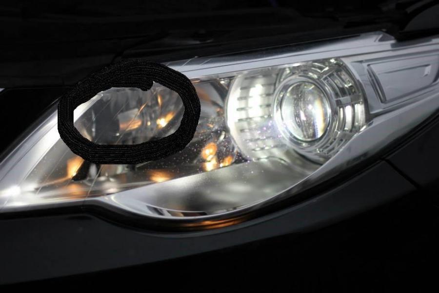

Am și eu o problemă cu corneringul... de 2 zile mă tot chinui să caut cum să le fac, nu mi se aprind la viraj deloc, arse nu sunt, le-am verificat, am incercat cu vcds si nu găsesc, am luat toate variantele de-acolo si nu se aprind.. se aprindea cel de deasupra poziției și mai e varianta cu proiectoarele. Careva vă rog..Volkswagen-Passat-CC-Xenon-Mini-H1-OEM-look.thumb.jpg.7a1fea30538e2fe7dcf54cbae982db5b.jpg
Posibil sa fie dezactivate din vcds.
Vad ca ai niste lupe montate in faruri. Sa nu se fi umblat si pe la fire. Poti verifica.

Nu sunt farurile mele, am luat o poză ca exemplu, nu am făcut poză la far incă, sunt bi-xenon ale mele
Modificat de Manuel N.
Citeste regulamentul forumului. Nu posta poze "de pe net"! Pune exact ce ai pe masina si detaliaza problema
