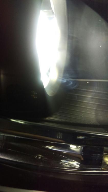

salutare! De curand am achizitionat o pereche de faruri depo cu drl pe care le-am imperecheat cu un kit xenon,problema mea consta in faptul ca dupa un timp de utilizare de minim 30 min apare in faruri ca un firicel de fum,sau abur ,habar nam ce,se oberva doar in lumina lupei ,ziua nu se vede nimic, daca deschid capacul becului nu se mai vede, ca si miros pare ceva similar cu un plastic nou incins,singurul lucru care depasete temp normala este lupa,restul firelor mufelor sunt ok.Daca aveti vreo idee sunt recunoscador.

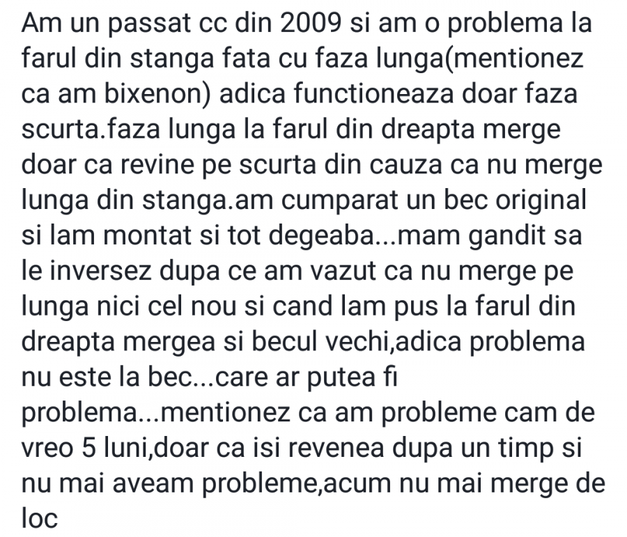

Nu e masina mea,e un print-screen de la un prieten care are aceasta problema.
Din ce am inteles eu,nu ii merge faza lunga pe farul stang,nici pe halogen,nici bixenonul cand comuta.
Sa faca o diagnoza

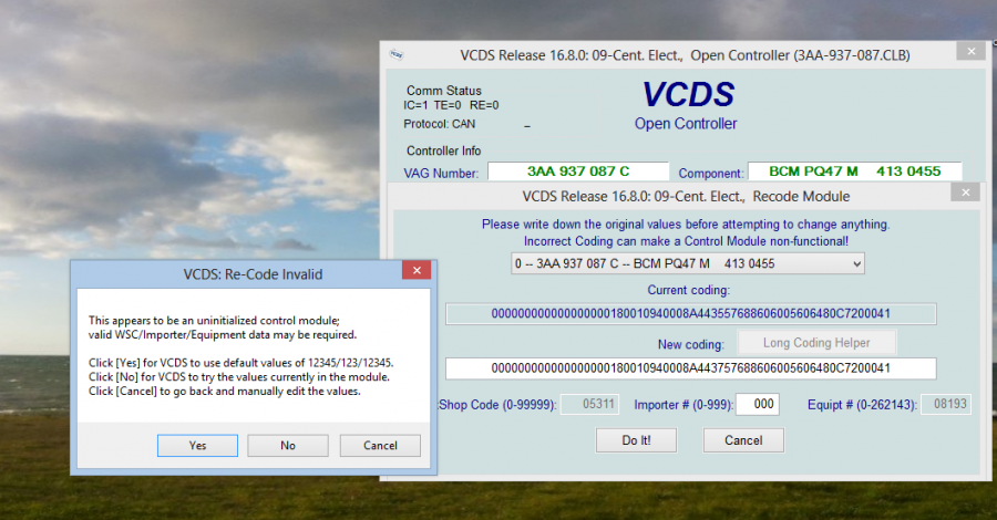

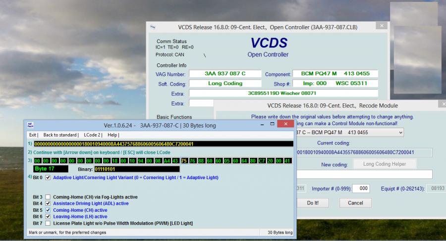

Revin cu problema asta... tot n-am reusit sa ii dau de capat (ce-i drept, nici n-am prea pus accent). Astazi insa, cautand sa activez Comfort closing windows, in 09-Cent Electr, la Long coding helper, la byte-ul 17 am dat peste bit-ul 5 dezactivat. Am zis sa-l activez, ca poate de acolo e problema .. insa cand activez si dau Do it, primesc mesajul din poza de mai jos. Nestiind ce sa-i dau, Yes sau No, am dat cancel ca am zis sa nu stric ceva :)  Ma ajuta careva?
Da Yes, ca sa faca codarea. Nu se strica nimic.
Trebuia sa iti bagi niste cifre la Workshop, etc... de aceea iti da acest mesaj, ca nu ai bagat
Merci @F l o r i n ! Am reusit si am activat si Coming Home in cele din urma :)
