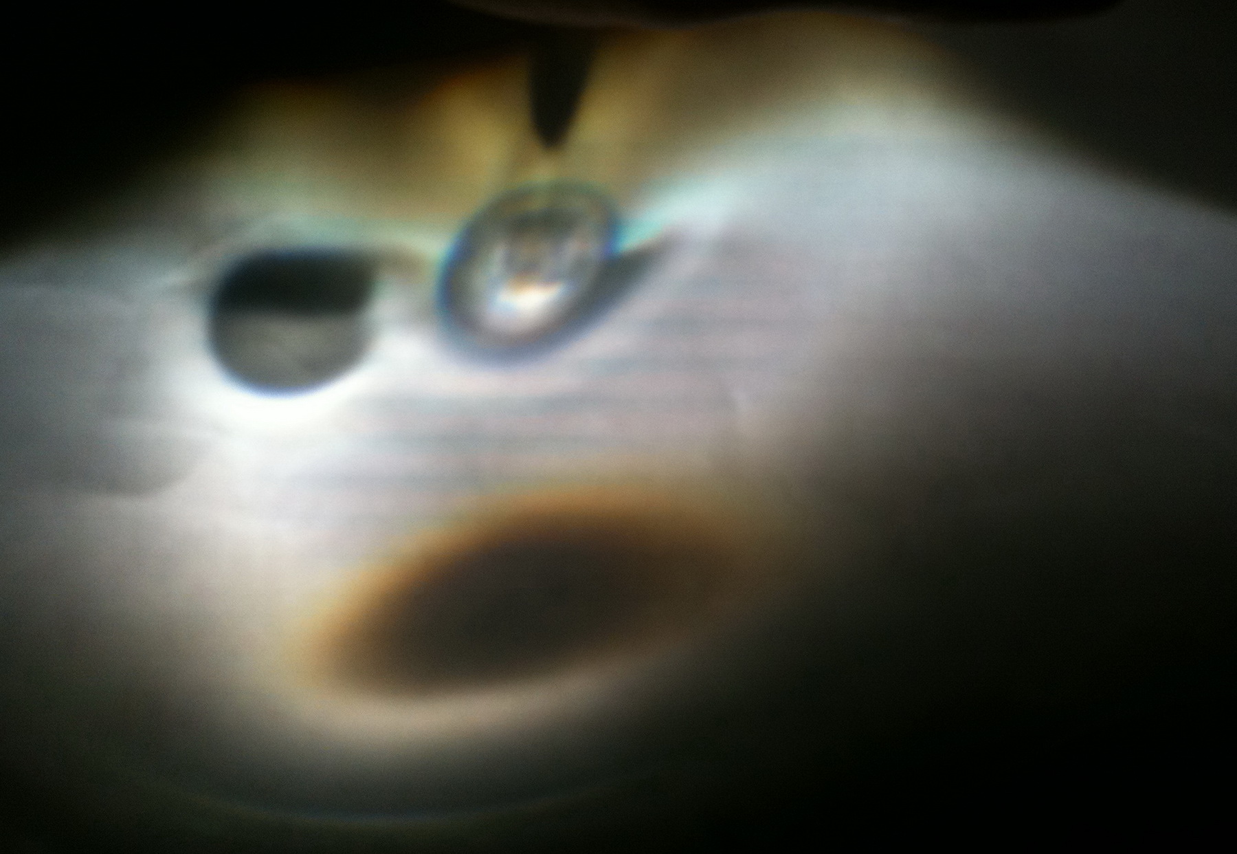

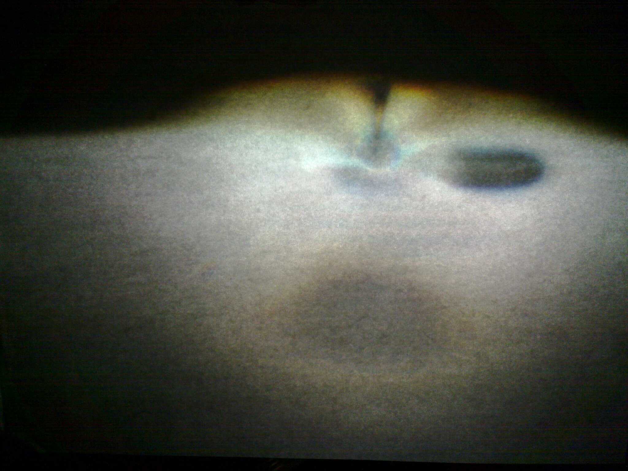

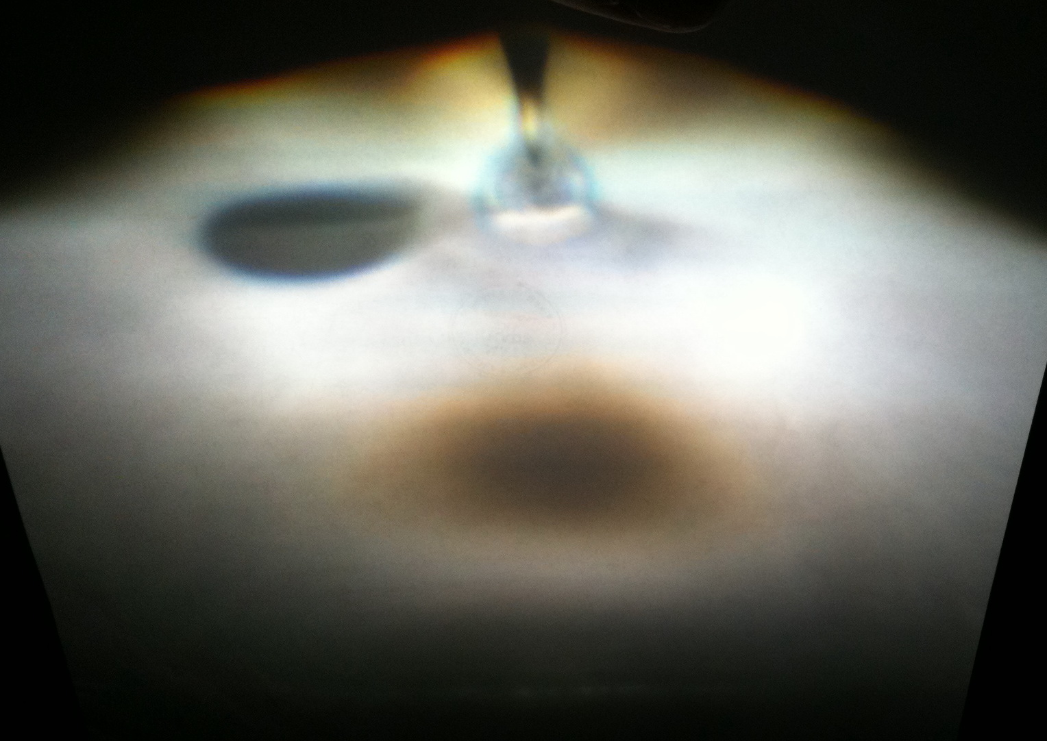

Va rog pe cei care aveti xenon, sa ma ajutati cu ceva.
Aprindeti farurile, puneti o coala alba in fata lor si faceti o poza.
La mine apare pe fiecare far ( pe fascicolul de lumina ) cate o pata...
Vedeti atasament.
Cei de la Galati nu au stiut ce poate fi. Mi-au zis ca daca erau becurile duse, trebuiau sa palpaie nu sa lase pete....
Uploaded with ImageShack.us
Modificat de cosminrot
Am reusit sa fac niste poze de o calitate mai buna.
Astept sugestiile voastre.

Farurile nu mai lumineaza corect din pacate. Maine seara o s-o las dupa program la Galati la Scorpion sa-i faca si ei niste teste/poze sa le trimita mai departe. Sper sa intre p garantie.
Foile le-am pus la 10 cm de far.

Asa era pata si la mine in urma cu un an.
Am primit raspuns de la service - se face condens in interioru farului si de aceea apare pata respectiva. Adica nu face obiectul garantiei.
Fa un experiment - pune o foaie in fata unui alt far cu xenon si o sa ai o surpriza - nu exista niciun fel de pata sau urma ...

Sincer nu prea arata a condens...sa nu se fi dus oglinda din proiectorul de xenon. Puteti verifica cumva asta? (cu o oglinda mica de dentist bagata prin orificiul becului poate..)
Din cunostintele mele, becul xenon functioneaza cu un voltaj f mare si nu vreau sa-mi bag nasul aiurea. Cred ca s-a dus becul.
Ar fi chiar aiurea ca in 60.000 km sa se duca oglinda ( in condtiile in care, dupa cum am mai spus, am maxim 25.000km mersi cu farurile aprinse...)

Am si eu o intrebare : farurile sint cu xenon cu lupa sau xenon cu oglinda ?!
Daca e xenon cu lupa , petele apar datorita unor mizerii depuse pe lupa, fie la vedere fie in spatele lupei ( spre bec) sau ceva intre bec si lupa .
Daca sint faruri cu oglinzi, acestea se vad cu ochiul liber, cu becurile stinse, daca au zone stricate pe oglinzi.
Si intr-un caz si in celalalt , becurile sau lumineaza sau nu , dar uniform , nu cu pete.

Schimba becurile Schimbi becul si vezi daca mai e la fel, probabil e vechi si asa se vde, daca face la fel e din far, ce atata filozofie.

Nu va mai certati... ideea cu schimbatul becurilor intre ele este buna. Daca configuratia petelor ramine neschimbata inseamna ca e ceva in far si atunci trebuie sa dai farul jos si sa vezi cum poti sa ajungi la zona intre bec si lupa, cauta pe forum sau pe net si o sa gasesti indicatii despre asta. Daca petele se schimba, atunci or fi becurile de vina ... Alta idee e sa gasesti un prieten cu xenon pe masina , cu acelasi tip de becuri si sa schimbati becurile intre masini... asta ar arata clar care si unde e buba...

O idee, daca scoti becul si luminezi din spate cu o lanterna ( ar fi folosita pe post de bec) vezi daca petele ramin, daca sint la fel sau se schimba pozitia si forma... astfel ai sti sigur ca trebuie umblat in far si becurile nu au nimic.
Modificat de lucian.1950
Dupa multe combinatii la faruri, si schimbarea cu altele noi, iti pot spune ca 100% pata/petele apar din cauza FARULUI. Cu far nou, nu apare nicio pata...
