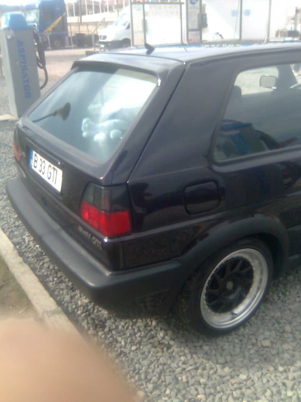

nu am facut nimic doar am achizitionat unu :D
post-40497-0-44982800-1304286118_thumb.j
BULLDOG_razvan
Sa ai grijia de el! Ai lasat clujul fara un golf pe cinste :blah_: ! Sa ai noroc de el.
