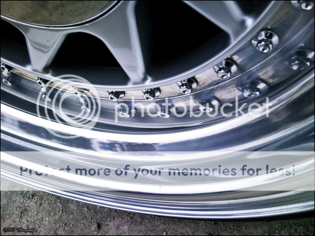

Dupa o luna parcat..am iesit putin cu dub-ul :Driver: :D..I love my mk2 :wub: ..l-am spalat si am polisat buzele putin la oz-uri si am bagat o inapoi la somn..
Asteptam primavara!!!!!
