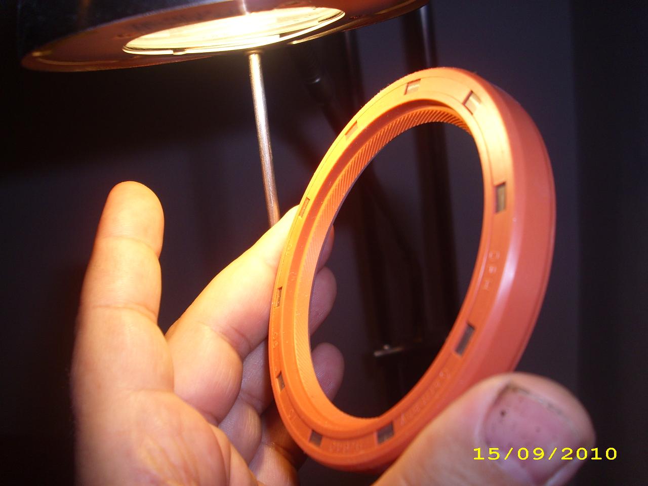

se intimpa frecvent ca la volant sa existe scapari de ulei, altele decit cele datorate jocului radial sau axial al vibrochenului...
am cumparat mai multe tipuri de semeringuri:
-70/90/10 siliconic culoare rosie made in germany
-70/90/5 - 2 buc siliconic culoare rosie made in USA, care impreuna ar forma double lip
din cite am citit a doua varianta este foarte buna dar apare pericolul arderii celui de al doilea semering datorita lipsei uleiului...
ma gindesc ca in cazul in care in zona de frictiune pe volant exista sant, double lip e recomandat deoarece buza nu mai calca in sant, ci incadreaza santul intre cele doua buze. :icon_thumright: mentionez ca suprafata de etansare am polisat-o dar totusi are o urma atit de rugina extrem de superficiala cit si de la semering, cu alte cuvinte cit de adinc poate fi santul ca sa consideram ca etansarea nu e problematica si cind ar fi indicat de folosit double lip-ul.

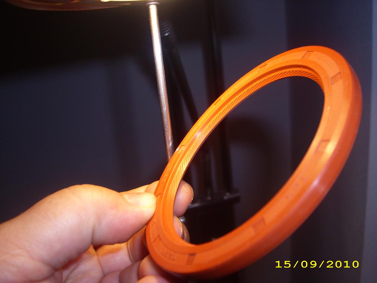

semeringul are pe el sensul de rotatie.
cam asa arata semeringul dublu, buza lui pare mai mica decit a celui mare ...
