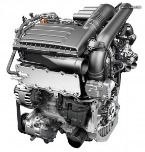

Azi am avut ocazia sa vad 1.2 TSI model nou cu distributie pe curea. Este total schimbat motorul, inca nu l-am auzit torcand dar sper sa am ocazia cat de curand. Era pe un Golf 7 motorul si per ansamblu mi-a placut insa am sa ma pronunt dupa drive test.
post-21020-0-52153100-1355780284_thumb.j
Per ansamblu ne-a placut si vechiul 1.2 tsi la inceput!
In timp in schimb fiabilitatea ne-a nemultumit Eu acum nu as mai avea curaj sa iau ceva de la vw.
E o mare inventie distributia asta pe curea. La fel ca si cea pe lant de altfel. Ambele sunt inventiile secolului 21.
