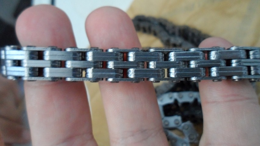

Pe 05.10.2012, am schimbat si eu kit-ul distributie la Autec Craiova. Masina are 22700 km si mai are garantie pana la sfarsit de octombrie. Procesul a decurs relativ normal, adica am fost pe 02.10.2012 si au constatat zgomot anormal la pornire, le-am aratat si un filmulet cu inregistrarea zgomotului si au hotarat schimbarea in garantie a lantului de distributie, rola intinzatoare, diverse suruburi si mastic care au venit in cutia cu kit distributie. In plus s-a schimbat cu aceasta ocazie uleiul si filtrul tot pe garantie cu toate ca oricum trebuia schibat la revizia de 2 ani.
Toata operatiunea a durat de la 08.30 dimineata pana la ora 16.00 masina era gata. Vom vedea pe viitor cum se comporta.
Ce mi-au mai zis, si poate ne este de folos celor care am avut curajul sa cumparam aceasta motorizare, ca si dupa ce masinile ies din garantie sa facem reviziile tot la service-uri autorizate Skoda, pentru ca la o eventuala problema, gen turbina sau distributie defecte, probleme ce caracterizeaza acest superb motor, kulanza sa poata deconta lucrarea, in caz contrar se deconteaza partial; cel putin asa mi-au spus cei de la Autec Craiova
Am facut si o poza cu lantul nou care s-a montat, poate va ajuta la comparatii.
Un gand bun si rezolvarea problemelor!
