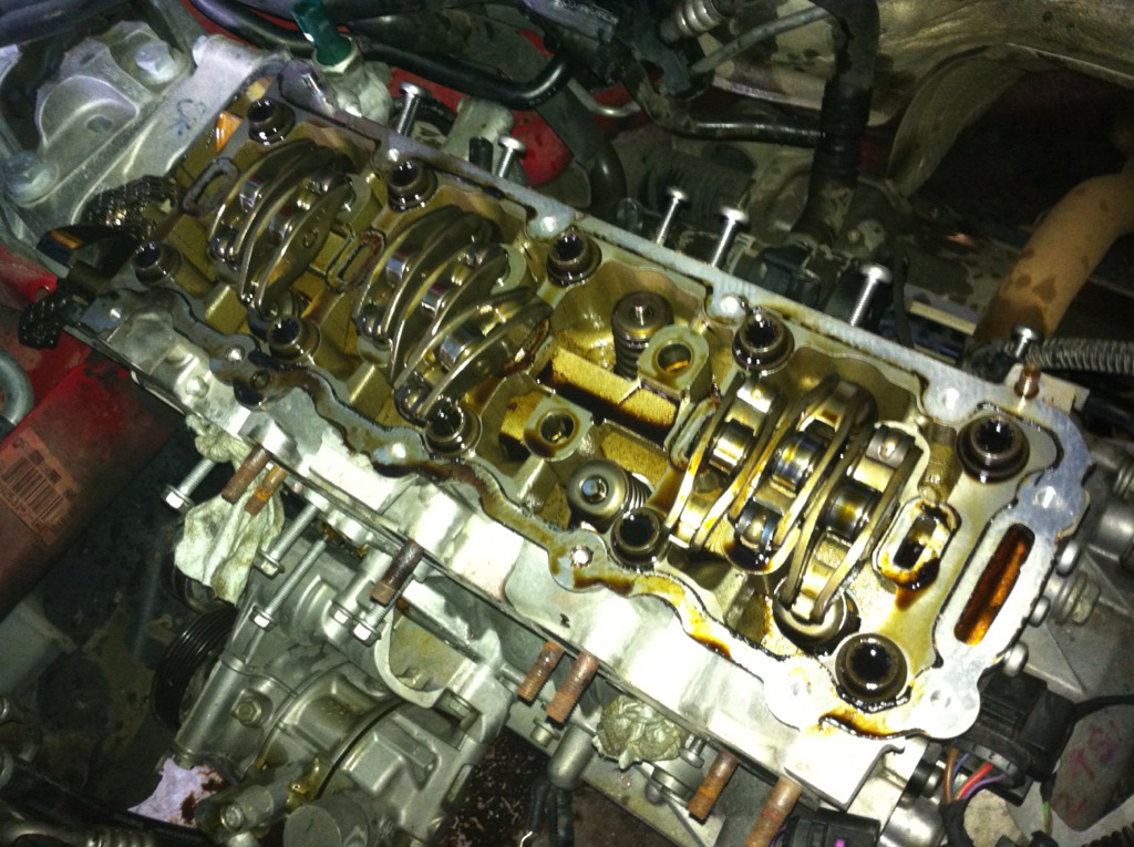

Acum N posturi va spuneam de prietenasul cu leon cu cutia stricata. Alta cutie sh, a rezolvat-o, apa paie si bataie.
Update: eh, acum partea mai putin distractiva a venit zilele astea cand s-a facut pom de craciun in bord, mers puturos si nerotund.
A pus testerul pe masina, lipsa compresie piston 3.
Am asistat azi la desfacerea chiulasei de pe masina si constatarile sunt: din cauza lantului neschimbat la timp atunci cand a inceput sa faca urat acesta s-a intins pana la maximul cursei intinzatorului hidraulic. Acesta fiind intins maxim, sincronizarea motorului nu a mai fost perfecta si drept urmare supapele de la pistonul 3 ori le-a lovit ori au fost calate si au ramas puuutin deschise. Cert este ca distributia a fost de vina.
O sa verifice maine mai bine supapele sa vada daca au fost lovite sau alta a fost cauza blocarii lor.
Masina are 60.000 km si lantul ii facea zgomot de la 10.000.
Intre timp am verificat turbina lui. Perfecta, nu are pic de joc. Aveam si eu o pasarica cu turbina avand in vedere ca 50% din puterea acestei motorizari e data de turbinuta.
Am tras doar o poza la chiulasa asa de decor :))))post-21020-13492962818495_thumb.jpg
