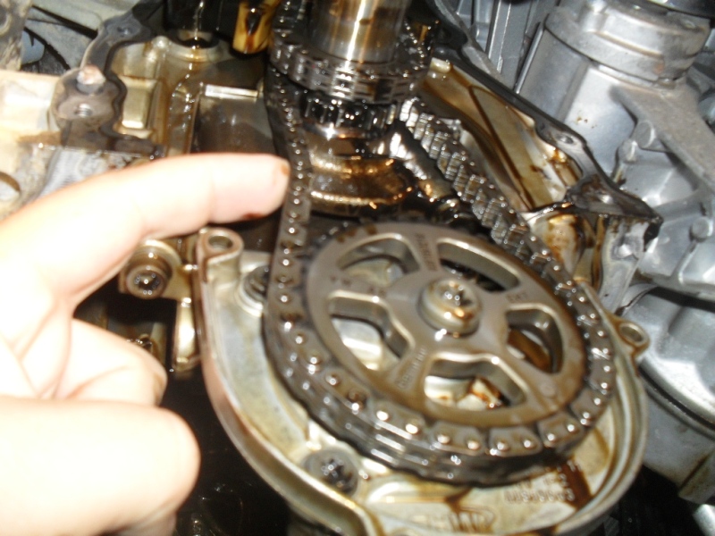

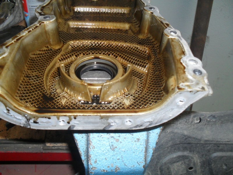

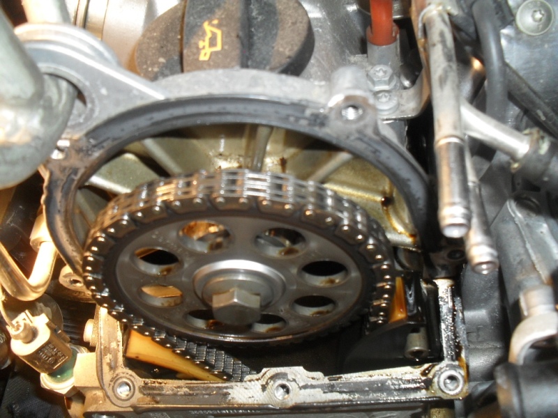

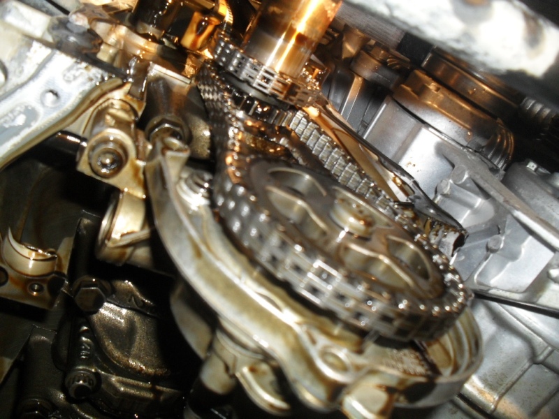

Atasez cateva poze luate de la dealer cu motorul desfacut.
post-21020-0-48015100-1338226392_thumb.j
post-21020-0-71821100-1338226413_thumb.j
post-21020-0-77871300-1338226425_thumb.j
post-21020-0-82124200-1338226433_thumb.j
post-21020-0-42736200-1338226444_thumb.j
Poza 4 ii cu lantul vechi?
Toate pozele sunt cu piesele vechi de pe masina, mai putin capacul care nu l-au dat la schimbat pentru ca are opritorul de lant (asa scria in informarea lor).

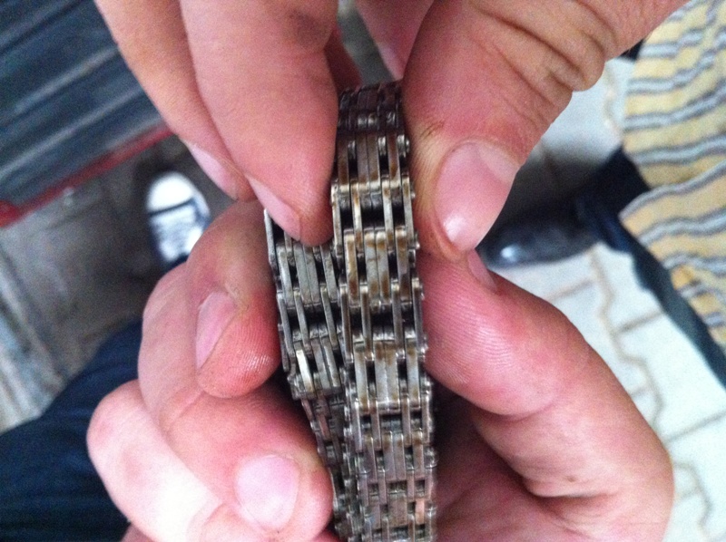

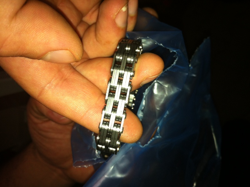

ai poze cu lanturile noi de aur care ti le-au pus ca sa vedem vreo modificare fata de cele vechi .
un amarit de lant nici la dacia veche nu se ducea lantul in 100000 km cred ca de vina e proiectarea patinei si nu are o ungere suficienta lantul
1. Lant vechi distributie.
2. lant model nou.
Lantul de la pompa de ulei este identic la zale cu modelul nou insa este mult mai scurt decat cel de distributie.
Patina nu are nici o treaba cu lantul, am verificat-o si este intacta, nici macar o zgarietura sau vreun semn de uzura. De vina este calitatea lantului caci acesta stand in temperaturi foarte mari in timp incepe sa se alungeasca putin cate putin cum s-a intamplat la mine cu cel de la pompa de ulei. La mine inca mai avea momente cand pornea fara zgomote, era inca intr-un stadiu incipient insa am preferat sa schimb distributia pentru binele motorului.
