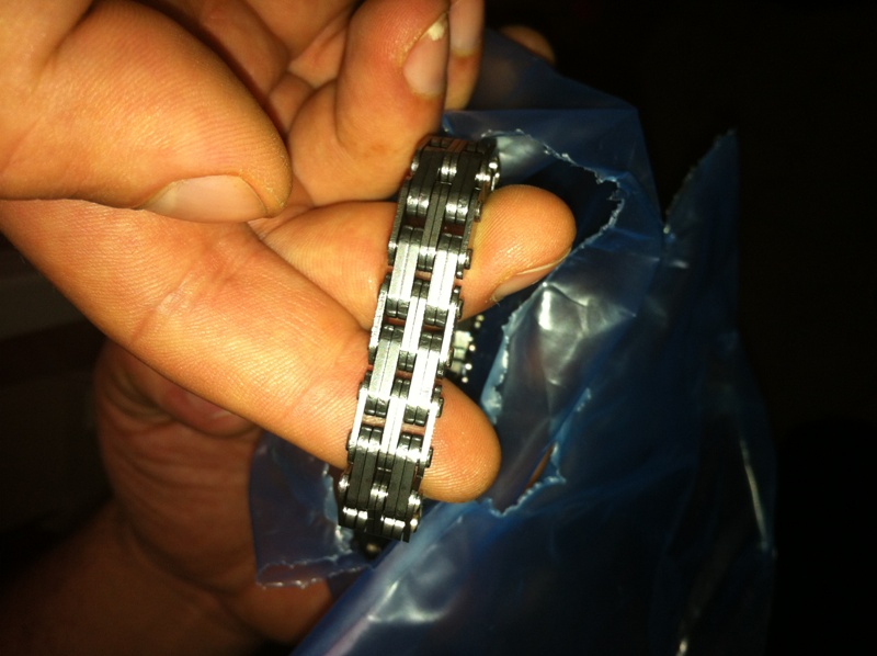

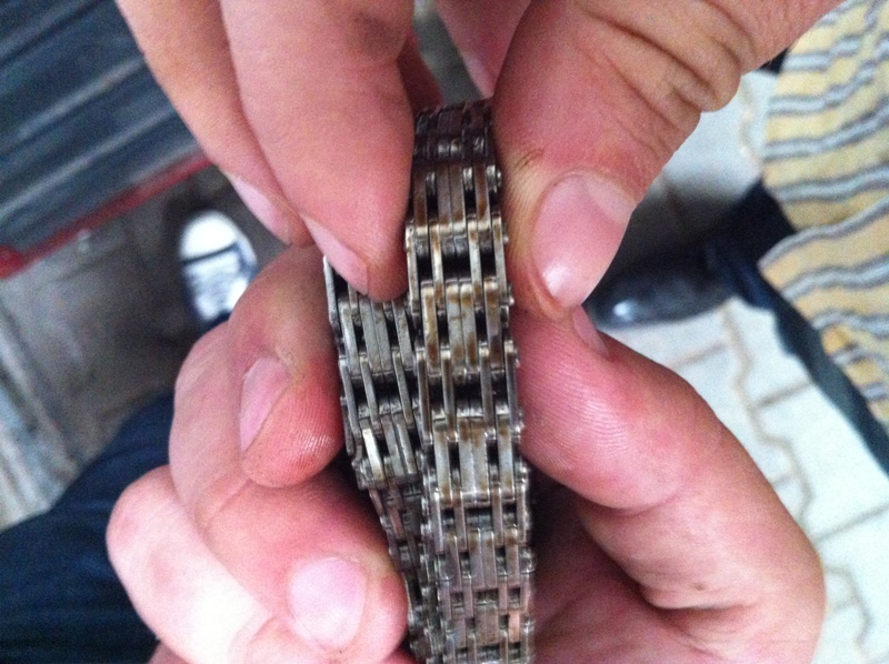

Ok, urmeaza si poze cu lantul vechi, lantul nou si o schita cu jocul lantului cel mic. Restul nu mai avea rost sa fac poze caci era un "morman de fiare" masina.
Din poza facuta de cei de la service s-a vazut a fi un joc considerabil de mare. Nu am mai luat acea poza pe stick insa la sfarsitul operatiunii (cand o fi asta sincer nu mai stiu) am sa iau tot.
Vorbinduse cateva pagini in urma despre literele de la coduri, am observat ca lantul era cu terminatia A si intinzatorul cu terminatia B.
Patinele le-am verificat personal si nu au pic de urma de uzura. Incredibil de tare acel plastic din ele.
Ah, si apropo, in ETKA, apare in data de 31.10.2011 Kit reparatie distributie ce contine intinzator si lant modelul nou. Deci trag concluzia ca exista o actiune insa este atat de pitita incat nici ei nu au habar. Totul pe muteste ca sa nu faca zgomot in presa !!!!

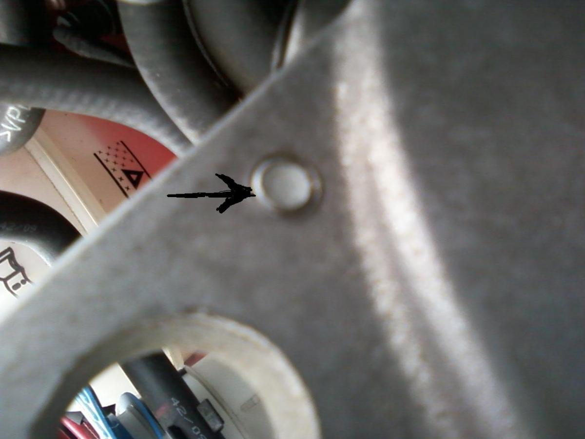

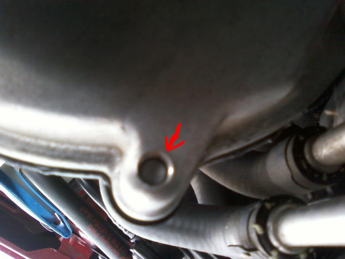

post-78381-0-49311100-1337789583_thumb.jCand frec menta pe la curte,mai lustruiesc si la masina una alta,mai beau o bere etc.In timpul unei astel de actiuni am observat urme de ulei la capacul negru din stanga si cand colo ce mai vad:un surub mai scurt decat celalalt.Detalii atasate. Acum, eu daca desfac acest capac vad configuratia lantului?Cumva la ultima revizie au verificat vizual ce lant este, iar un mecanicos a sucit suruburile si a bagat pe cel lung in alta parte ca sa ma aranjeze de tot?Ma refer la partea inferioara a capacului.Sunt recunoscator ptr ceva pareri sau poze cu aceste suruburi.Pe bloc se vede clar cum unul este la dimensiune iar celalalt este mai scurt.
post-78381-0-97013000-1337789593_thumb.j
post-78381-0-55952400-1337789625_thumb.j
bogdanpiatra
e la capac! Eu zic sa stai fara griji! Vizavi de etansare "asa face toate". Si la mine e la fel!Si am mai vazut vreo doua la fel, cu scurgeri de ulei!
