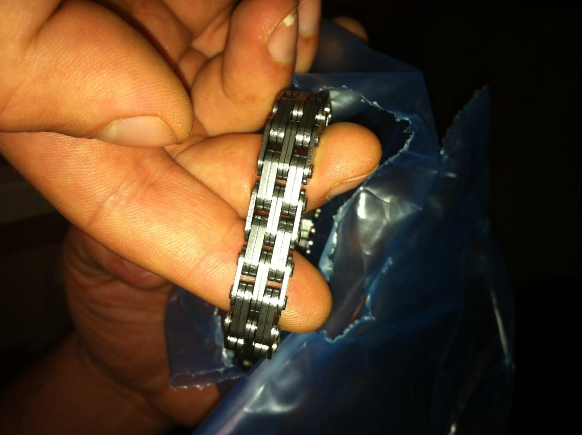

1.2 tsi cu 11110 km a intrat in service ptr schimbare distribuție. Lanț, patine, intinzator (mentionez ca este hidraulic si mecanic, prezintă un arc foarte tare in el care dupa părerea mea se decalibreaza din cauza căldurii uleiului ce trece prin el). Lantul este diferit ca dispunere a zalelor fata de cel inițial de pe masina, atasej poza cu cel nou urm
post-21020-0-79306000-1337168256_thumb.j
1.2 tsi cu 11110 km a intrat in service ptr schimbare distribuție. Lanț, patine, intinzator (mentionez ca este hidraulic si mecanic, prezintă un arc foarte tare in el care dupa părerea mea se decalibreaza din cauza căldurii uleiului ce trece prin el). Lantul este diferit ca dispunere a zalelor fata de cel inițial de pe masina, atasej poza cu cel nou urmând sa revin cu poza cu cel vechi. Mi-a arătat procedura de schimbare insa am sa revin cu detalii in momentul cand iau masina. Am sa le cer toata procedura sa mi-o scaneze si mie.
Revin cu detalii.
Attach ca am uitat :D
Picture.
