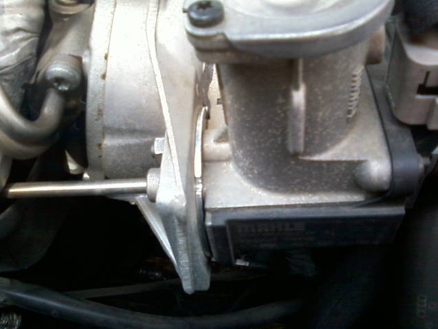

Aici e poza cu actuatorul original, produs odata cu masina in decembrie 2009, se vede de la o posta ca este modelul inclinat. In octombrie 2010 am primit unul identic, care s-a defectat dupa 4 zile, iar in ianuarie 2011 am primit unul care nu s-a mai defectat. Este si in prezent pe masina si este tot inclinat (nu s-a indreptat :)) )
post-64235-0-70960400-1335193515_thumb.j
Si la mine tot inclinat! Iunie 2010! Original!

Vis-a-vis de inclinatia tijelor de actuator hai sa vedem in primul rand codurile actuatoarelor :
Actuator nou :
70367498 / 22.06.2011 04
EWG0019 0767613 ASYM
KH1 03F 146 726 G
La actuatorul vechi am avut cateva poze dar codurile erau ilizibile .Unicul lucru pe care am reusit il observ a fost ca nu aveau terminatia ASYM

Distantier montat astazi.A primit cineva mai multe detalii despre rolul lui?Din pozele atasate de ionut_slatina reies doua unghiuri.Sa fie o incercare de modificare a unghiului la 90 de grade de la cel oblic?Cum ramane cu distanta de cativa mm aparuta?
