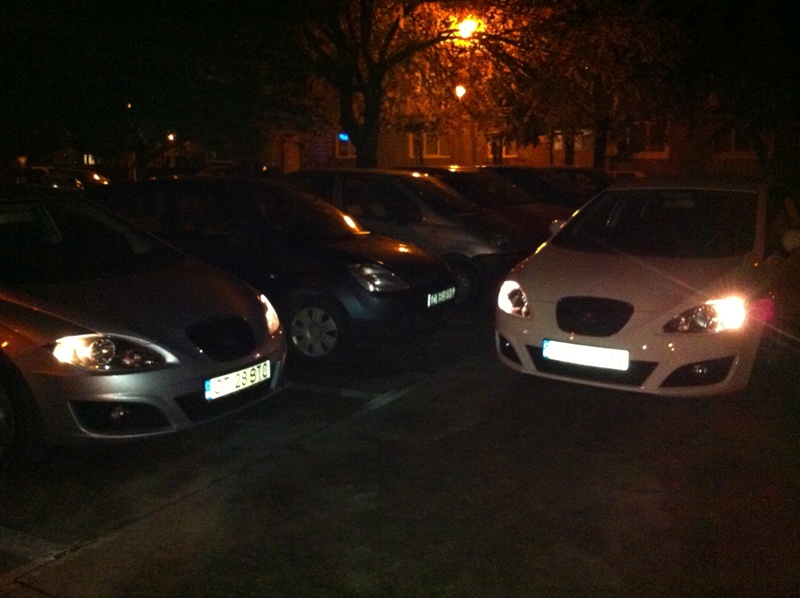

Doua Leoaice, aceeasi motorizare, model turbina putin diferit. Atasez poza cu actuatorii si pozitia lor. Al meu este in poza de jos putin mai oblic, al prietenului este mai orizontal. Voi de ce are aveti pe masini ?

La mine este oblic.Oare ce inseamna diferenta asta? Tipuri diferite de turbo??????????

Ce difera la cele 2 Leon-uri ? Ce serii au actuatorii ?
PS: In pozele tale, pare ca unghiul de fotografiere este diferit ;)

era seara cand a venit prietenul cu leoaica alba si se si grabea. Saptamana viitoare vine iar sa facem o sedinta foto insa din ce am vazut eu, nu difera seriile actuatorului, cred ca seria turbinei difera caci are unghiul acela diferit la amplasarea actuatorului. Dupa spusele unui prieten cica ar fi mai buna varianta 1 cu actuatorul orizontal insa asta o sa o vedem in timp.
