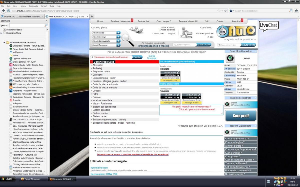

... Am facut o cerere de oferta la un mare producator de piese OEM si mi s-a spus ca Kitul de distribuite costa 500 RON. Daca mai face urat intentionez sa nu mai fac nimic la reprezentanta la ei .
Ma cam indoiesc ca asta ar fi pretul! Dar daca spui tu inclin sa cred! Numai sa nu fie EURO!
