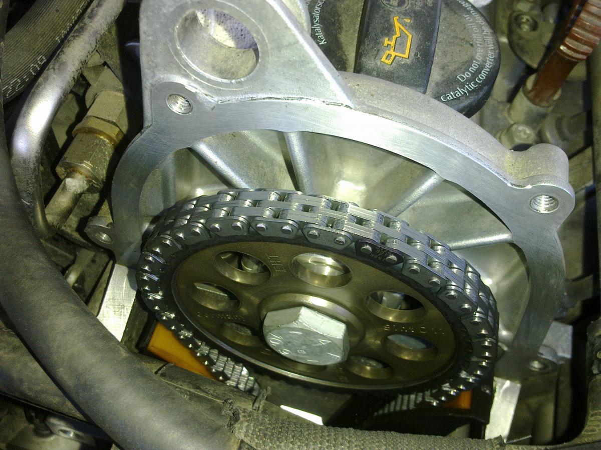

La ce te referi cand spui de dublarea lantului??
Bai chestia ast ma enerveaza cel mai mult la forum ca intra toti si spun ce le tuna mintea ...... Ce inseamna dublarea lantului?
carcasa aia in care sta lantul si rotile dintate au niste cote ... Lantul trebuie sa se aseze pe cotele rotilor iar carcasa aia trebuie sa inchida lantul in anumite tolerante.
Cum naiba sa dubleze lantul ......?Ce efect ar fi avut asta daca ar fi fost asa ? daca asta simplu nedublat se largeste e din cauza acelui intinzator si nici decum din faptul ca e lantul prea subtire .... si trebuie ingrosat dublat daca la asta te referi...
Modificat de irinel sko
da, are 2 randuri de zale, care leaga tijele intre ele . am vazut si comparat lanturile , cel nou probabil este mai rezistent la socuri.
uitate bine cate randuri de zale are cel original in prezentare . Esti sigur ca este un alt fel de lant acum ? Pare ca cel original sa aiba 3 randuri de zale .....Ce zici?
am fost ieri si am schimbat si lantul la distributie kit complet (lant ,intinzator ,semering si multe suruburi)am vazut toate piesele ,nu este nici o diferenta fata de cele originale doar intinzatorul avea alt cod.ddupa ce am stat acolo cam 5 ore(sa vad si eu)!!! , la prima pornire a inceput sa bata un tachet ,o tacaiala mi-au spus ca e zgomot tehnologic sa mai merg asa.personal sunt profund dezamagit de lucrare si de cum merge masina, parca dupa update la soft si saiba mergea ca omasina normala dar acum .......... mai vad si mai vb.
Deci ma refeream ca sunt cate 2 zale alipite, la cel dinainte stiu ca era mai subtire, nu mai retin exact diferentele (fapt confirmat si de la service, cat si din ce am vazut)
aici am o poza cu lantul nou

relevanta poza postata de Polotsi dar ,un mare dar nu estenici o mare imbunatatire tehnologica . Este doar un lant facut de un producator si unul facut de un alt producator .
Producatorii diferiti au facut lanturile dupa tehnologia WV tinand cont de latimea rotii, antraxul la dinte si fortele la care ar trebui supuse.
Asa au iesit doua lanturi diferite ca si modalitate de dispunere a zalelor desi , lantul din poza ta polotsi tinde spre clasicul lant de bicicleta. E abureala nu acolo e problema ...

Chestia cu lantul este simpla- este acelasi lant nu dublat, triplat la,la,la ci doar alt producator zic ei dar se pare ceva din proictere nu-i cuşer.
Eu am la toata asistat la toata operatia de schimb si am comparat kitul vechi si cel nou si nici o deosebire.
Ei de fapt sustineau ca marea inovatie e la intinzator! Spunea cineva mai sus ca acesta are de altfel si alt cod.
