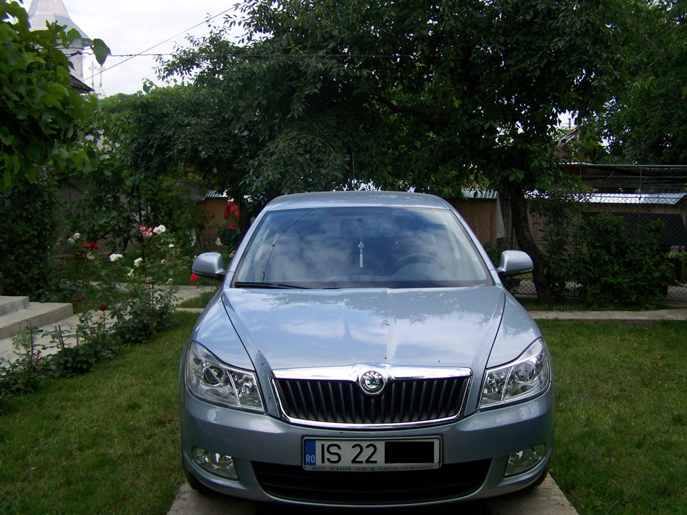

Ce welt auto mai Bogdan ? ce ai vrut sa spui cu asta?
Am fost contatctat si de Drapar pe private si mi-a zis la fel ceva de genul ca o am la vanzare .
Opriti-va fratilor in a duce lumea in deruta . Nu am scos masina la vanzare .
Masina mea e albastru aqua - ca ia poza de pe site . La welt auto nu e nici macar una care sa semene cu ea .... am verificat si eu de curiozitate.
