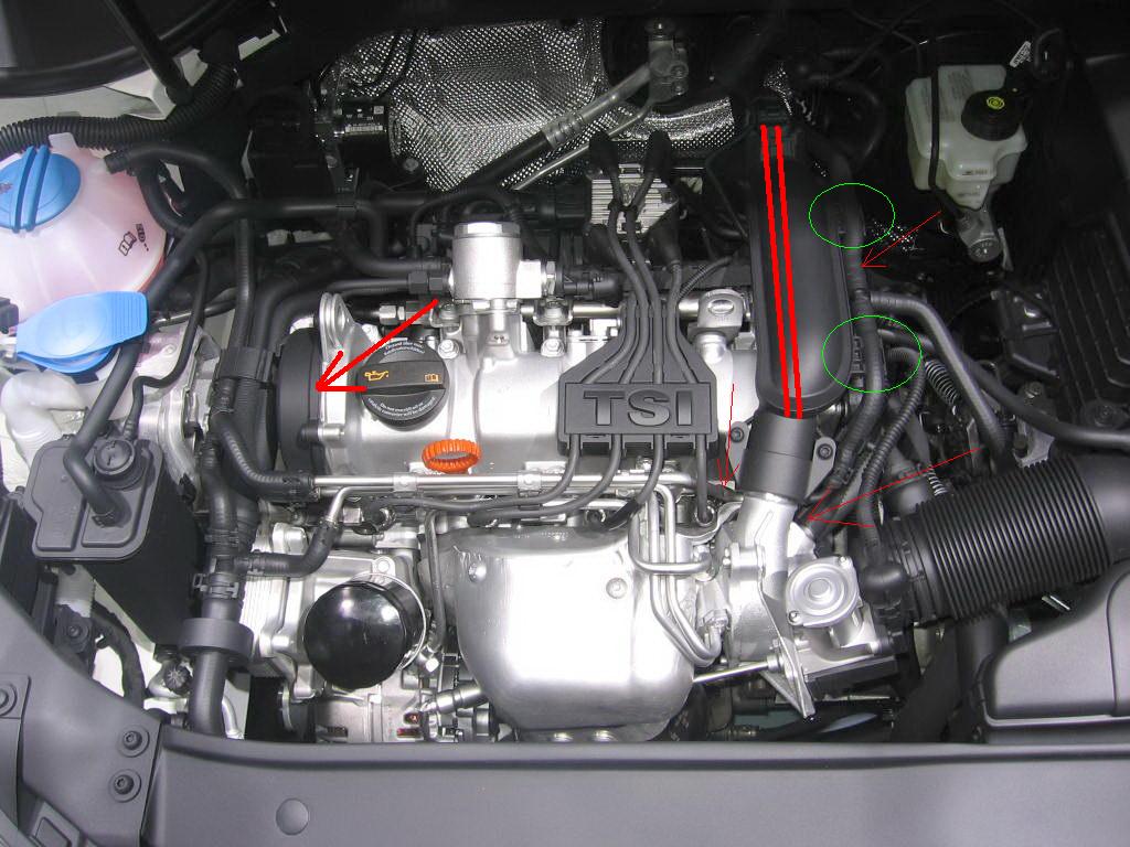

Cred ca am gasit ceva care tradeaza faptul ca au umblat si la altceva in afara de kitul de distributie.
Am fost la tara la parinti si am studiat mai atent zona motorului acasa in curte. In afara de zona sagetii rosii de la capacele ce ascund distributia , baietii de la Open au mai umblat si in zona drepta in zona sagetilor cu rosu subtiri. Sa va zic si cum am descoperit acest lucru . Traseele respective au urme de maini si in plus au uitat furtunele care in mod normal se sprijina pe cei doi suporti in pozitia celor doua lini groase paralele. Deci acolo au umblat mai mult ca sigur.
Cred ca de acolo era piesa aia ...
In fond masina merge bine acum si chiar daca nu o sa aflu ce au facut , sunt multumit ca nu mai am problemele cu caraiala aia.
