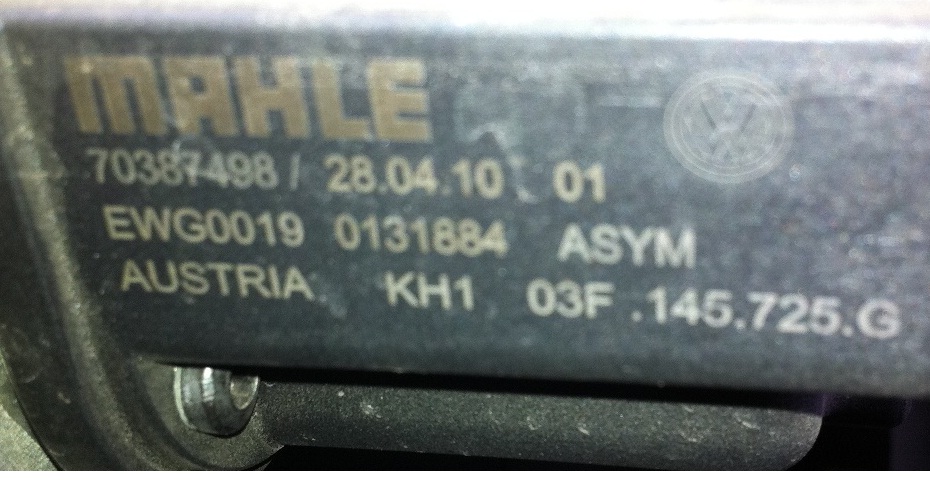

Daca ati deschis PDF-ul din postul meu anterior se poate vedea ca sectiunea "Production Change" e goala. De aici eu trag concluzia ca nu s-a facut nici o imbunatatire la acel actuator. Daca stie cineva ca Production Change reprezinta altceva sa ma corecteze.
@fixpixu: In pdf-ul tau este vorba despre "exhaust manifold with turbocharger" cu reperul 03F 145 701 F (fabricate pana la 31.05.2010) sau G (fabricate dupa 01.06.2010), iar majoritatea avem 03F 145 725 G.
@holo: Actuatorul tau e oarecum frate cu al meu, avand serii apropiate si aceeasi luna de fabricatie, dar difera acel ultim grup de 2 cifre de pe primul rand.

Uitati ce scrie pe piesa de la masina mea...care o am din 01.07.2011
70387498 12.05.11 01
EWG0019 0708758 ASYM
KH1 03F145725G
Modificat de Saumakos
Cred ca am ajuns la concluzia ca "se f@@te" si alea cu ASYM.
Calitatea pozelor este execrabila la actuatorul vechi , nu disting seria.Concret este ca nu era cu ASYM si masina este fabricata cred decembrie 2009 sau ianuare 2010.
Actuator nou :
70367498 / 22.06.2011 04
EWG0019 0767613 ASYM
KH1 03F 146 726 G
O2-ul meu l-am luat in martie 2010 de pe stoc. Deci clar motorul/actuatorul era facut in 2009 ca si al tau manatee
