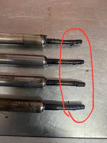

Cateva mii de euro .
Se rup varfurile si cad in motor .
Cazuri rare ,am avut cam 3-4 in ultimiii 10 ani ,dar nu merita riscul .

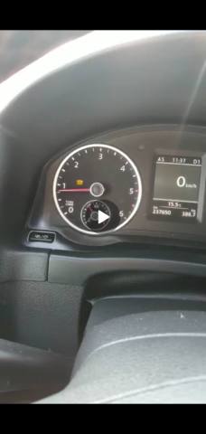

Salut . Am și eu o problema cu un tiguan 5n2 dind 2012. 2.0 tdi.
Când afara este cald și masina este expusa la soare , la scurt timp după ce plec de pe loc îmi apare Electronic Parking Brake  error in bord , iar asta îmi declanșează o serie de probleme.  Nu mai funcționează clima , nu mai funcționează semnalizările,  ștergătoarele  ( câteodată nici geamurile și nici oglinzile electrice) . Dacă opresc și încerc sa pornesc din nou motorul , nu mai pornește ( da simptome ca și cum nu ar fi bateria bună. Bateria e noua ) ca să o pornesc din nou trebuie sa scot o borna și apoi sa o reconectez și masina porneste dar erorile rămân.  Toate erorile se pot șterge cu vcds sau obdeleven, iar dimineața nu mai am nici o problema. Repet .problema apare doar în vreme călduroasă când masina e expusa la soare intens .
Dacă are cineva vreo idee as fi recunoscător  , am încercat la câteva service-uri dar degeaba .
Ps: aproape toate erorile au în comun Terminal 15 intermitent signal or implausible signal.  Bateria e noua panoul de siguranțe e nou de la.motor e nou și ala .

@rookei As verifica bateria si incarcarea, sau as face testele cu o alta baterie, ca sa elimin complet partea asta. Sau poate contactele de la borne nu sunt chiar perfecte, si ar merita curatate.
@Vlad-Mihai Salut . am verificat si bateria si contactele.  Bateria e noua si codata . Eu bănuiesc ca undeva un contact sau un circuit se dilata de la căldură și atunci apare problema . Din păcate nu reușesc sa găsesc unde anume se întâmplă dilatația. Repet toate problemele apar când afara este cald și masina este expusa la soare , în rest funcționează perfect .
