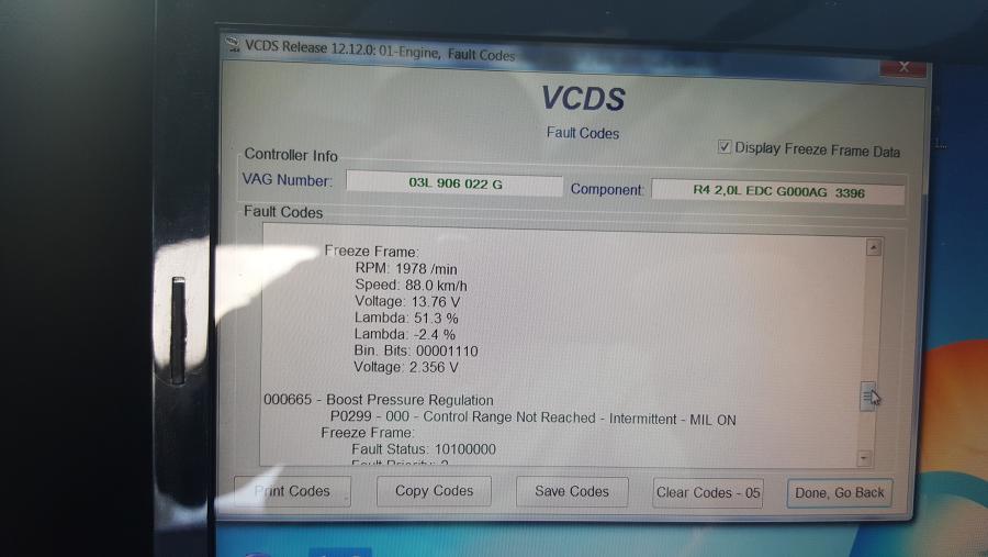

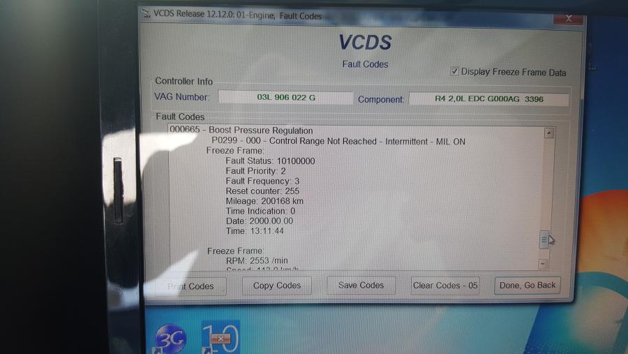

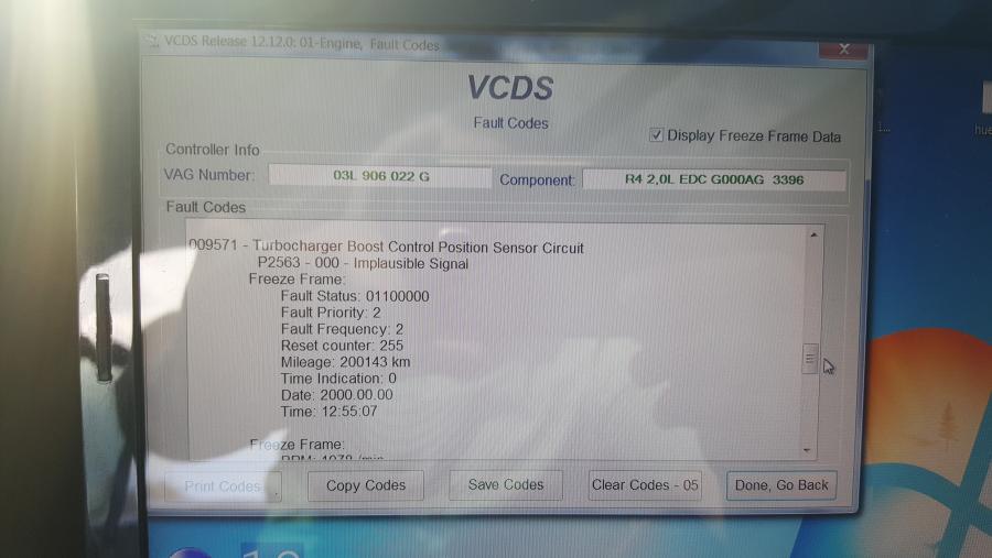

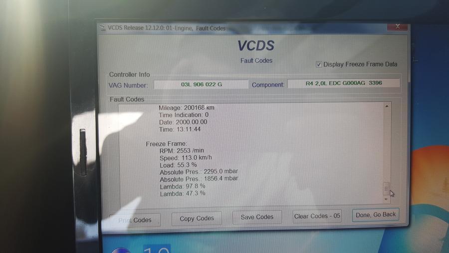

Situatia in fapt: dupa pornire si accelerare, pana in ~2500 ture nu are putere masina. Dupa aprox 2500 rpm (cand intra turbo cred) are sprint si putere. Mai este o problema, in timp ce mergi la o viteza aproximativ constanta de 110km/h intra in limp mode (adica nu mai are aproape deloc acceleratie sau turbo).
Care ar putea fi cauza?
Indic mai jos si erorile aparute dupa o scanare cu vcds:
Cu stima, Adi.
F l o r i n
se pare ca s-a defectat actuatorul turbinei.
verifica daca ai vacuum pe furtunasul acestuia si daca ai capsula sparta - daca nu ai pompa de facut vacuum, baga un furtunas in actuator si vezi daca tine vacuum.
am desfacut furtunasul de la turbina si am incercat sa trag aer, insa fara nici un efect. nu face vaccum.

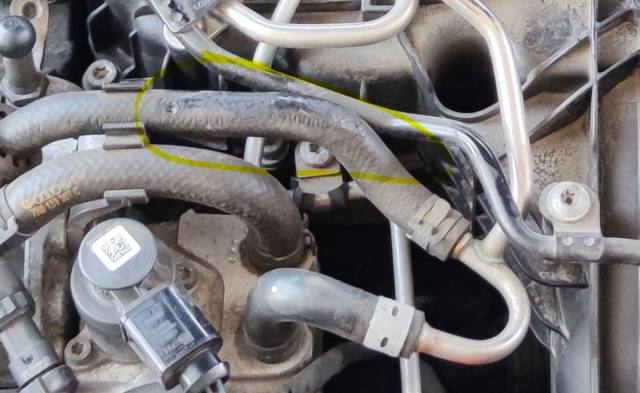

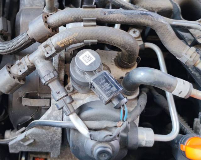

1. Am curatat si eu clapeta de acceleratie la motorul meu 2.0 TDI CFFB de unde am scos cam 2 pumni de mizerie depusa, iar clapeta nu se inchidea complet inainte. Acum ca e curata ar trebui sa ii fac o adaptare sau calibrare ceva? sau isi face singura?
2. Am observat ca am un furtun de combustibil un pic topit, vedeti pozele atasate, imi puteti da o idee de unde as putea sa cumpar? Dupa codul de pe ele, 7N0 130 307 C, nu le gasesc nicaieri.
Multumesc anticipat!
