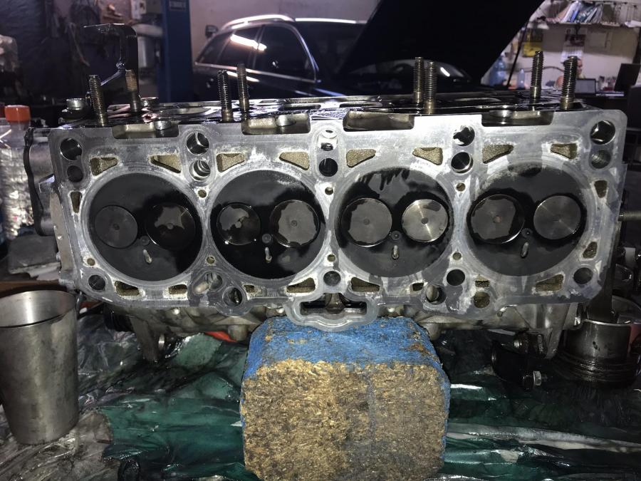

Salut, cu chiulasa demontata pusa pe o masa, daca se pune benzina/diluant in orificiile de la admisie si evacuare, este normal sa se umezeasca si sa curga lichid pe la supape? chiulasa a fost trimisa sapt trecuta la Tg Mures unde s-au efectuat: rectificat supapa, alezat scaun supapa, schimbat simering, schimbat ghidaj supape si alezat ghidaj, rectificat chiulasa (4 cilindrii), bucsare chiulasa (imi intra motorina in ulei), test fisura circuit de racire.
Dupa ce am primit-o, am montat-o direct pe masina si scotea fum alb mai ales in sarcina. Masina merge perfect doar ca scoate fum alb. Au mai fost schimbate: turbo nou, capac culbutor nou, segmenti pistoane, ax cu came, tacheti, cuzineti, distributie, garnitura chiulasa, garnituri injectoare. Azi a fost demontata chiulasa si mecanicul a facut testul cu benzina in orificiile de la admisie si evacuare. Dupa cum se vede in poza, in unele zone se umezeste mai tare in unele mai putin.
Este posibil ca testul mentionat mai sus sa aiba legatura cu fumul alb? Multumesc!
