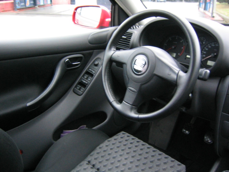

Da, la ala granulat m-am uitat si nu am asa ceva...cum ai tu......auzi, ma gandeam.....daca problema e la noi astia care nu avem :)))))))
oricum....materialul ala granulat (cum ii zici tu) pare destul de solid ca sa se deformeze in cazul in care ai trecut pe sub el vreun fir ceva (m-am gandit la varianta ca ai fi putut monta ceva pe masina si firul sa fie tras pe acolo....ceva de genul)........

Mda..ciudat..poate asa a fost de la inceput..dar l-am observat eu d-abia dupa un an jumatate!! :))
tot tind sa cred..ca nu s-a deformat..nimic..si ca asa a venit...pt.ca acel plastic este detul de solid..ca se sa deformeze fie si la o apasare(am incercat eu :)) )

Cred ca aici se vad...liniile despre care vorbeam(vagi..dar sunt..exact ca la mine)...am gasit poza pe net!
Modificat de Havoc
poti ca in poza pe care ai pus-o sa incercuiesti dungile alea, ca sa mor daca ma prind :screwy:
Daca le incercuiesc....nu se mai vad! :(
Modificat de Havoc
