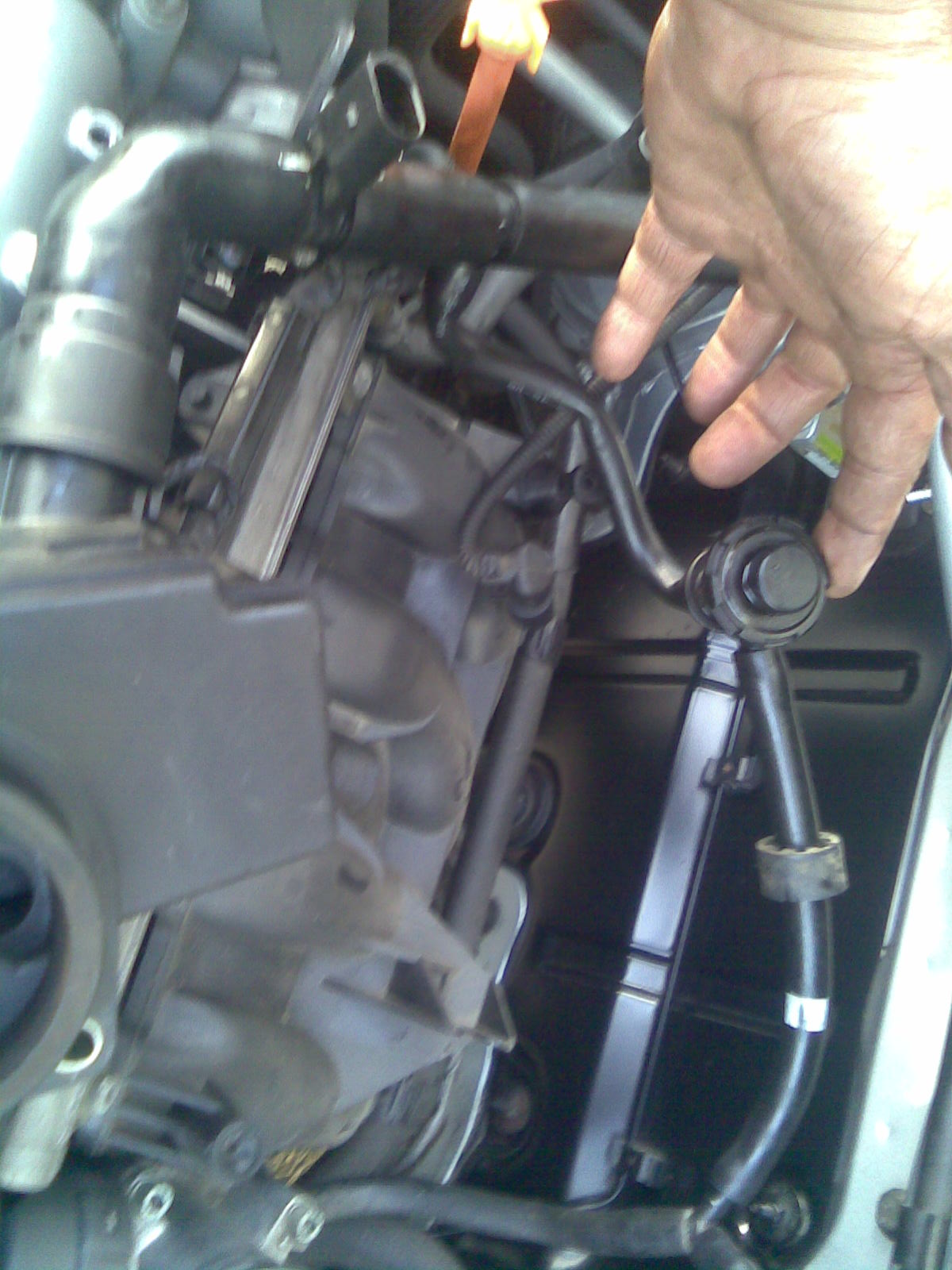

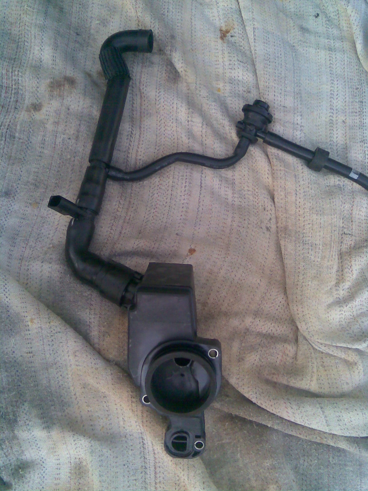

Buna,e normal ca aerul sa circule in ambele sensuri prin supapa asta de pe circ.epuratorului ?Am schimbat garnituri,curatat cu benzina(parea curat epuratorul),putin ulei pe la filtru.Mai este o supapa pe un furtunas de la buson ulei pe sub capac si duce in dr cutiei filtrului pe care poti sufla doar intrun sens.Incerc sa reduc pierderile de ulei pe care le am-epurator putin umed(voi urmarii daca mai face),filtru ulei la fel(am inteles ca se schimba si acolo ceva oring-urmeaza) si dogbone parca ii zice suport motor de jos unde pierd mai mult cred(nu am pete in garaj).Papa 6 litri de ulei la 8-10000km dar merge traznet pt mot.asta.

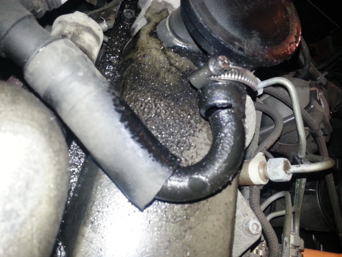

Cand am schimbat uleiul am constatat ca furtunul care duce in epurator este rupt.
As vrea sa il inlocuiesc dar nu il gasesc pe nicaieri.
Am fost la un magazin si vanzatorul mi-a recomandat sa pun un furtun si sa il prind cu coliere.
Ce parere aveti?

Nu scadea uleiul pe joja cu furtunul ala spart ?Imposibil sa nu il gasesti la sh sau alt magazin.
Nu a scazut uleiul. Nu schimbasem uleiul de un an si 3 luni si era la parametri normali.
Probabil s-a rupt de curand.
Modificat de jerryca
Poate are cod pe el si e mai usor de gasit.Pacat sa lasi sa murdareasca tot pe acolo si mai si miroase.Cauta wolksparts pe forum sau altii cum doresti.
O sa ma uit maine. Eu am gasit furtun cu tot cu epurator.

Am gasit pana la urma la un magazin de dezmembrari. 40 lei am dat pe el

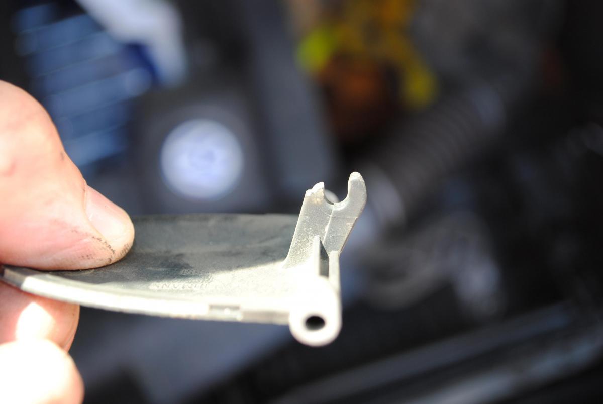

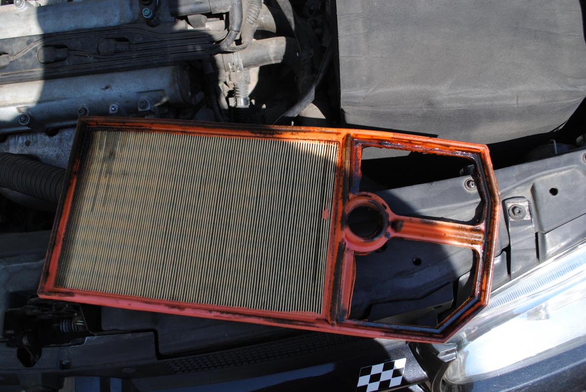

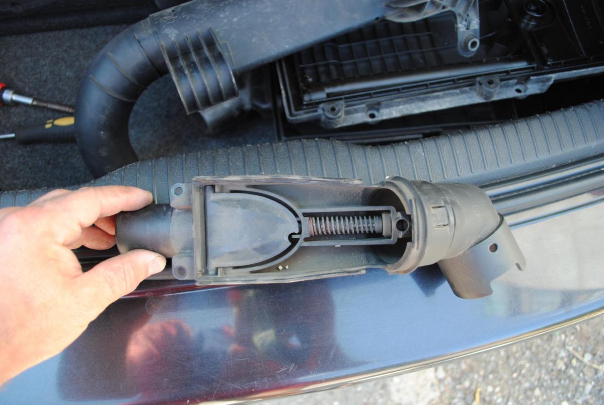

Salutari am si eu o problema masina mea un golf 4 1.4 16v motor axp complete cam mult ulei si din cauza asta am decis sa desfac pe la motor vazand cand am schimbat filtrubde aer ca sunt urme de ulei acolo.am atasat niste poze cu toae elementele care sunt suspecte pentru mine.Acum astept sa vad daca cineva a patit asa ceva.mentionez ca in locasul filtrului de aer am gasit niste bucatele rascoapte de garnitura am bauit eu ca este de la clapeta aceea de am pozato cu urechea rupta.astept niste pareri multumesc.

Filtru ala trebuie schimbat,in poza 4 unde tii mina obtureaza cu ceva,bimetalul sa fie pe deschis si pune capacul.Trebuie sa primeasca din bara aer curat pe timp de vara.Curetenie generala si drumuri bune.Sa stii ca la mine e mai bine cu xcess 5w40 decit cu Lmolly tot 5w40.Am aproape 5000 de km si am pus cam200 ml,mai vedem...
Poza 5 scuze...
