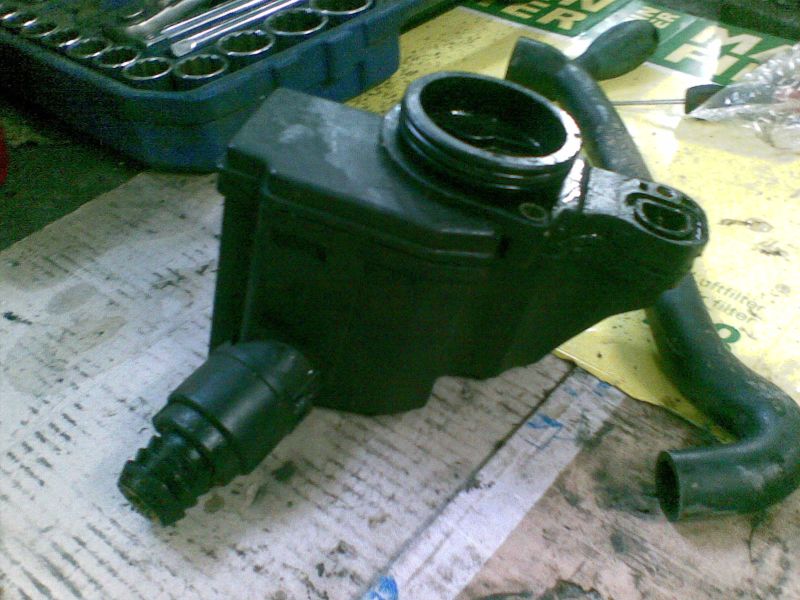

aseara am aruncat un ochi la motor si am vazut ulei scurs in partea stanga (cum stai cu fata la motor), Il scuipa pe la joja. am desfacut filtrul de aer si am gasit ulei pe garnitura de cauciuc a filtrului de aer.
Maine merg la mecanic sa curete acea sita de la epurator. Poate apuc sa fac si cateva poze.
revin cu o modificare dupa ce am fost la service.

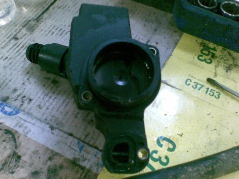

Mecanicul a scos furtunul care intra in filtrul de aer si mi-s spus: clar, epuratorul este imbacsit, o auzi cum horcaie :)
Ok, curatati-l!

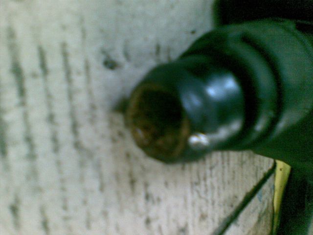

L-a desfacut si in el era o marmelada de nedescris. Dupa 1,5ore de frecat/suflat/lasat la "macerat" epuratorul arata ca nou. diametrul tevii era redus la sfert datorita mizeriei!
Se demonteaza pe dedesupt, are 3 suruburi torx (nu stiu de cat). se trage cu atentie de pe blocul motor sa nu se rupa "gatul". de asemenea trebuie avut grija cu fortarea oricarui plastic deoarece poate fi copt si se poate rupe. Epuratorul este "capsat" si nu se poate curata si in interior, dar prin cele 3 orificii se poate turna solutie de curatat, in cazul meu a folosit 1L de solutie pentru carburatorare.
La masina mea cand scoteam furtunul din filtrul de aer, scoatea fum. acum nu mai scoate deloc. Sper sa scada si consumul de ulei.
Pret: 80 manopera+10 sticla cu decanol
