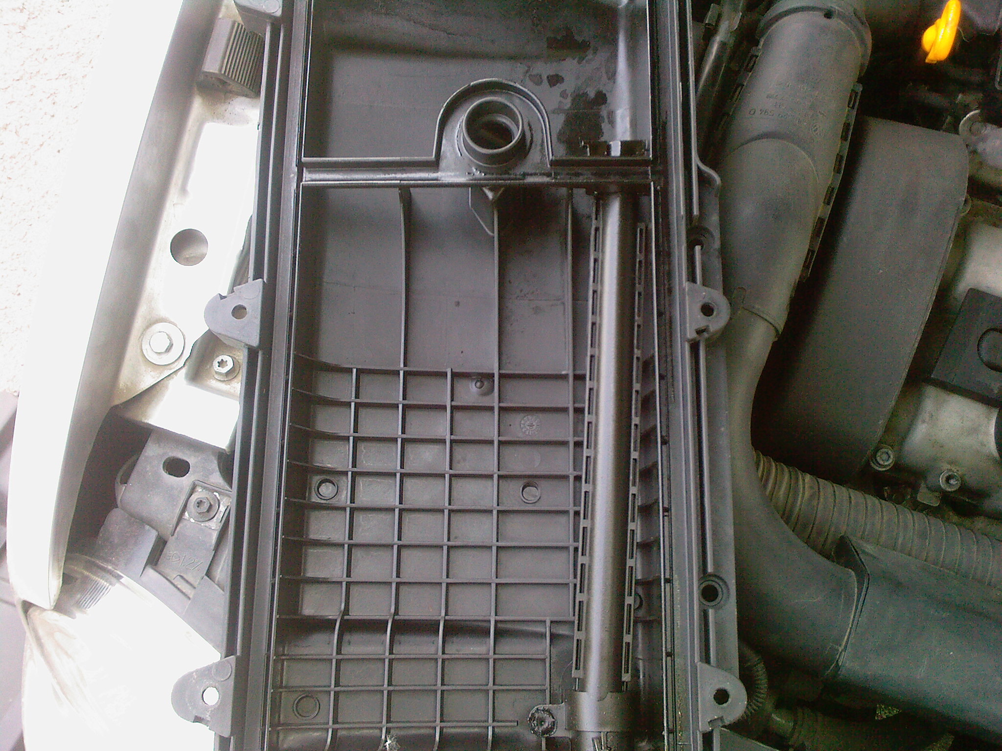

Asadar. La indicatile voastre am facut urmatoarele:
1)Am turat motorul undeva la 5000 de ture aproximativ un minut...Rezultatul.... nu am vazut nici o pata de ulei pe sub masina si nici pe la motor sau pe sub el. :(
2) Am desfacut cutia de la filtrul de aer. Si am observat urmatoarele lucruri.(atasez si poze cu explicatii)
Primul lucrul am desfacut capacul pe care, dupa cum se observa, era ceva ulei pe el , la fel si sub filtrul de aer(nu stiu daca este normal sau nu)
Al doilea lucru pe care l-am observat este ca filtrul avea pete de ulei pe el:
AL treilea lucru e ca am desfacut tubulatura din stanga motorului cum te uiti din fata masinii si am observat ca in interior e ca o "supapa", este o clapeta care inchide circuitul de aer sau il deschide. Acea clapeta are pe margine o garnitura care e... a se vedea in poze..mancata, si se sfarama in mana la atingere, si practic nu mai etanseaza acolo.
Al patrulea lucru este ca pe sub masina, chiar pe cutia de viteze, in partea din dreapta cum te uiti din fata, cutia era uleioasa. Aici tind sa cred ca ca este ulei din cutie, deoarece stiu ca am luat un pietroi odata, insa atunci cand m-am uitat nu am vazut ca ar curge pe undeva(am urmarit cateva zile ). Dupa mirosul uleiului gasit pe cutie nu cred ca este ulei de motor(parerea mea) si daca nu e asa asta e alta problema cu care ma confrunt :( :

In conditiile astea eu nu mai am ce sa spun.Ai facut treaba temeinic si uite ca nu am avut dreptate.Ramane ca uleiul sa iasa prin esapament deci trebuie desfacut motorul.Trebuie masurat de asemenea si nivelul uleiului din cutie pe care sa-l completezi daca este cazul pana desfaci cutia sa rezolvi cu scurgerile.Amortizoarele sunt in regula.Mufa de la injector trebuie curatata.
Cam atat de la mine.Doar ca pozele sunt cam mari si e vb de spatiu ocupat pe server poate le mai poti micsora ca se vad destul de bine.
Insa eu nu am gasit acea sita de care vorbea Marrs42, poate ma ajuta sa o gasesc pe baza pozelor puse. Mai mult nu am ce spune..ca pare a fi problema foarte serioasa :)
