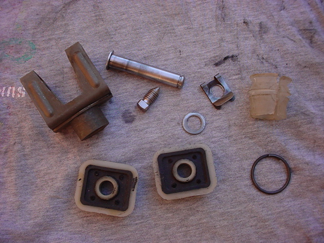

la busu care il am, t2 din 75 motor tip4 1,8 are problema cu schimbatoru
in catalogul bbt am gasit bucsele din poza, care ar putea fi schimbate, problema e ca nu stiu unde vin bucsele alea, adica banuiesc ca in teava prin care trece schimbatoru, dar daca are cineva o schema, unde vine fiecare, sau daca are cineva un manual in care zice cum se schimba, as fi tare recunoscator
mersi mult ptr ajutor

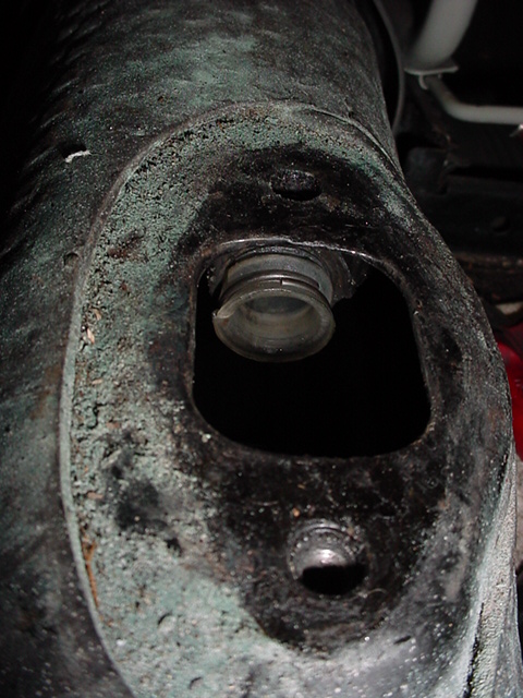

si tot sapand pe thesamba, am gasit ca si broasca are o bucsa chiar sub schimbator, care de multe ori nu mai e acolo, ci e ferfenite
sau ma insel.
oricum uite aicea poze

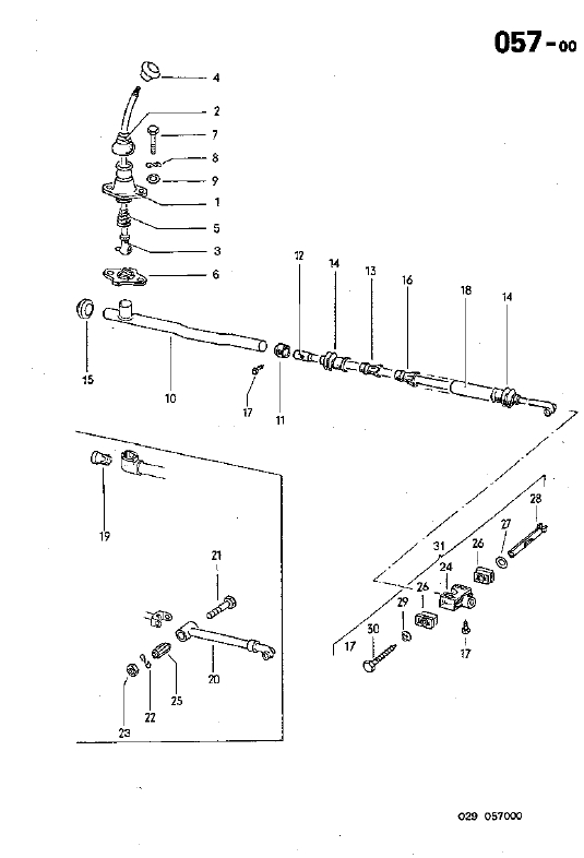

Poate te ajuta schema asta.
da, acuma am gasit si eu pe etka schema, dar eu nu stiam ca si la broasca este...
Habar n-aveam ca pot posta la tehnic. Aici arata mai bine unde vine fiecare bucsa :schema
