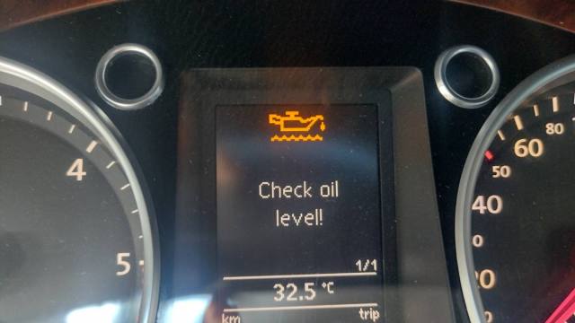

am un CC 2.0tdi cu care am facut doar 9000km si acum mi-a aparut in computerul de bord ca am nivelul de ulei scazut.vi s-a mai intamplat?in cele mai multe cazuri e ceva normal pt motorizarea asta sau nu?
Indiferent ca e vorba de 2.0 TDI sau 1.8 TSI, trebuie folosit ulei cu norma VW 50400/50700. Poate sa fie orice marca, dar sa indeplineasca aceste norme! Parerea mea este ca cel mai bun este Castrol! Referitor la consum, acesta poate fi mai mare sau mai mic in functie de tipul de mers, in sensul ca daca mergi constant cu 160-180 km/h e normal sa consume ulei, altfel, recomand schimbarea uleiului la fiecare 10 - 12.000 km si de asemenea recomand folosirea aceluiasi tip de ulei cu care masina a iesit din fabrica (Castrol).
deci problema mea era urmatoarea:ca am 9500km,mi-a aparut semnalizatorul pt consum,am fost la service mi s-a spus sa cumpar un litru sa am la mine,am completat cu 150 ml cum mi-au zis dar peste inca 400km(momentul de fata)iar mi-a aparut semnalizarea de ulei ! vreau sa stiu daca vi s-a mai intamplat,e ceva normal sau e o problema cu masina.stilul de mers a fost unul normal,nici nu am iesit din localitate in ultimele sute de km
john, pai daca ai completat doar cu 150 ml a fost ca si apa de ploaie. Cred ca motorul avea nevoie de vreo 500 ml daca nu chiar 600 ml.

La mine persista consumul de ulei, am facut revizia la 12700km si la 15000km mia aparut martorul de ulei pe bord, am sa dau o fuga la service sa vedem ce constata cei de la midocar, nu mi se pare normal sa consume asa de repede ulei.
Claudiu : cand te intorci de la service te rog sa ne spui ce constatari au facut.problema mea,cum am spus mai sus e ca la 9000 km mi-a aparut martorul in bord,am completat cu 350 ml sa zic...iar acum la 13500km mi-a aparut din nou martorul in bord!in total sa zic ca a mancat 6-700ml in 13500km.vi se pare normal?
