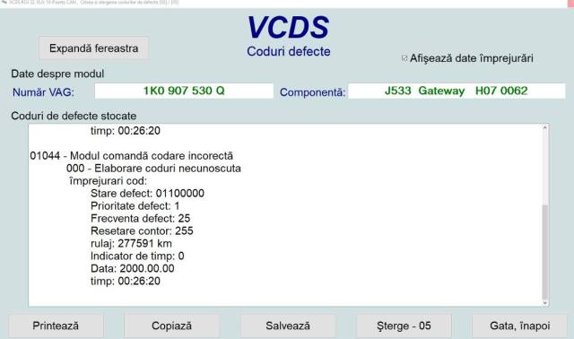

Salutare  ..am  achizitionat un RNS 315 cu cu navi, bluetooth , am schimbat si modulul CAN cu unul seria Q ; Consumul pe masina incuiata este 0,3A. am codat cu VCDS iar pe modulul CAN gateway am o eroare cu un modul necunoscut intradevar nu am pus bifa pe navi  Ma poate ajuta cineva ? Multumesc
Pai bifeaza si navi si sterge eroarea.
@spido Am sters eroarea , am activat NAVI  si acum a disparut de pe CAN eroarea de mai sus dar la navi nu gaseste nimic .Am un RNS 315 montat , navigatia functioneaza ,mai trebuie setat ceva?
Nu e Can-ul compatibil. Las-o in pace. Va functiona fara probleme.
