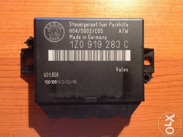

Multumesc mult baieti! Si scanarea parcktronic:
Adresa 76: Asistenþã parcare        Eticheta: ROJ\1Z0-919-283.clb
   Numãr VAG SW: 1Z0 919 283 C    HW: 1Z0 919 283 C
   Componenta comandatã: Parkhilfe 8-Kan H04 0020
   Codare: 0000001
   Atelier: WSC 73430 790 08192
   VCID: 3E79550D699218E8130
Nu a gãsit coduri.
Este Valeo - trebuie schimbat doar modulul - sa montezi unul cu OPS - si trase firele de can
Si un cod modul, un pret cat ar costa operatiunea se poate? Multumesc!
vezi la colegii care comercializeaza produse de retrofit - parca in jurul la 250 -300 lei, daca imi aduc aminte bine.

Trebuie sa iei modul cu OPS dar inainte de asta vazut si ce senzori de parcare ai. daca ai VALEO merge sa schimbi doar unitatea de senzori, daca sunt BOSCH, trebuie schimbati si astia.
Valeo
post-30007-0-76994600-1423733009_thumb.j
Nu vorbesc de unitate, ci de senzorii de parcare. Si nu e obligatoriu ca la unitate valeo sa ai si senzorii valeo.
Modificat de Al Bundy
Si senzorii se pot vedea, sau trebuie dat unul jos de pe bara? Se da jos greu, prin spatele barii sau dinafara? Multumesc!
Se poate scoate unul din senzori, fara a da bara jos, se scoate prin spatele barii.
Si unde ar fi mai usor pe fata sau spate?
Multumesc mult, o sa incerc. Imi este sa nu rup ceva pe acolo.
trebuie sa dai jos plasticul de protectie de sub masina/spate si ai acces la ei. O sa te chinui un pic, dar merge
In stanga nu are plastic de protectie, doar in dreapta, de aia ai-am oferit cea mai usoara varianta.
