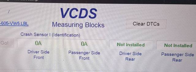

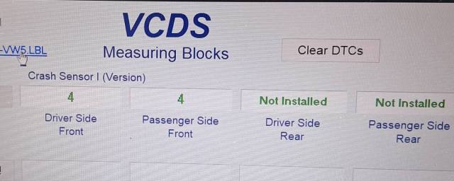

Astea sunt masurile de pe bloc la senzori de impact si eroarea 1221 G179 intrerupere scurt la plus-intermitent

Senzorii sunt diferiți
Nu ai ce sa faci cu vcds ul, la un modul sh. Numai daca era nou,  se putea coda cu vcds ul
