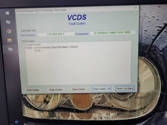

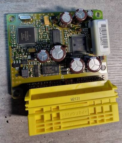

Salutare, cine ma poate ajuta sa imi reseteze calculator ul de airbag la un golf 4 1c0 909 605f din 2003? Mi au sarit airbag urile fata si blocat centurile fata. Le am schimbat si binenteles nu pot Scapa de erorile de centura airbag si crash data. Ms!

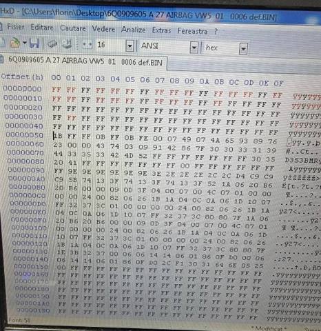

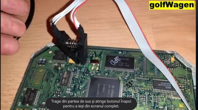

Salut. Se poate rescrie eeprom pt stergere data crash

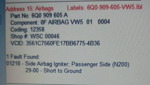

Salut. Detin un golf 4 1.4 16 valve benzina , varianta cu 2 usi.De sarbatori mi-a fost furat catalizatorul (a fost distrusa si sonda lambda impreuna cu tobele de esapament, ramanand intreaga doar cea finala). Dupa o reparatie costisitoare am rugat mecanicul sa improvizeze un scut/protectie ptr a nu se mai repeta furtul. Scutul a fost prins cu holzsuruburi sub masina avand ca urmare aprinderea becului de airbag (banuiala mea e ca a atins un fir). Am sters eroarea insa tot reapare, am scos si mufa de sub scaun pasager insa eroarea ramane aceeasi si cu mufa scoasa. Poate sa ma ajute cuneva cu un tutorial sau cu o poza/schema ptr a verificarea cablajului de la airbag scaun pasager ? Sau puteti sa imi dati un sfat in remedierea erorii? (In afara de schimbare mecanic :) . Eroarea e 01218 Side airbag igniter passenger side n200  29.00  short to ground. Mentionez ca am cautat pe internet si forumuri insa fara succes.Multumesc

Am corectat eroarea 01218
Desfaci mocheta de la picioarele pasagerului si urmaresti firele de la mufa airbagului din scaun.
  • 5 weeks later...
Am reusit stergerea erorii. Surubul cu care mecanicii au prins scutul a trecut prin cablurile de la airbag. Mulțumesc pentru sfat.
