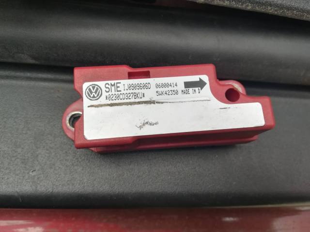

Vin și eu aici cu o întrebare către colegii binevoitori: senzor impact lateral scurt la plus. Mașină golf 4.abia cumpărată, prezintă o busitura ușoară în pragul stânga. Șterg eroarea, reapare. Curățat mufa cu spray de contact, nimic. Sa încerc oare să-l schimb...
F l o r i n
da, schimba senzor
