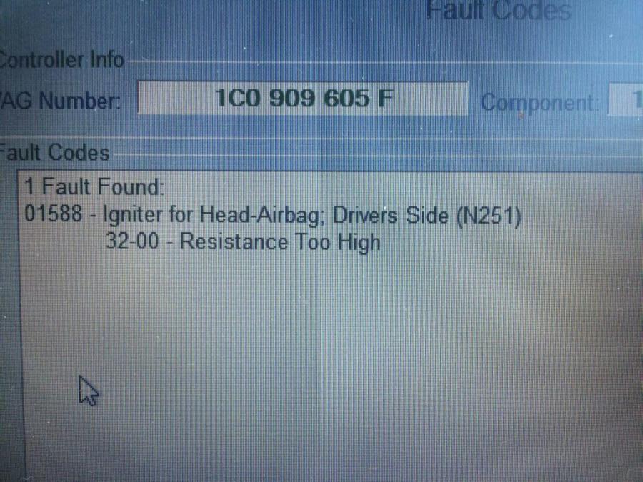

Am aceiasi problema cu martor airbag aprins din senin si aprins a ramas .Ma poate ajuta cineva cu imagini de la stilpul de pe stinga spate  unde e mufa de la airbag .La test da airbag cap sofer .Dupa cite am inteles ar fi un contact imperfect acolo si mufa ar fi la break in stilpul stinga spate.
Scoate capacul de acces la lampa spate. Vei vedea in interior o mufa galbena. Aceea este
Am verificat mufa are continuitate .Ce altceva ar mai putea fi mai este alta mufa?
Sper ca nu cu aparatul de măsură.... Sa nu te joci cu el... Sa declanșezi cumva airbag-ul.
Curata cu spray de contacte și încearcă sa ștergi eroarea.
Dacă nu te lasă, pune o poza sa vad exact eroarea
Acolo este problema. Dacă ai curățat bine cu spray de contacte....etc...atunci trebuie sa verifici pana în calculator airbaguri
De regula, problema este la mufa la care ai umblat. Verifica și în airbag
@Man2 uite cum am rezolvat eu aceeasi problema in urma cu aproape 1 an, vezi pe pagina anterioara. Eu cel putin nu am ajuns la mufa decât dupa ce am scos tapiteria din stânga din portbagaj. Nu am putut ajunge la mufa doar prin gaura prin care se intervine la tripla spate. Dupa desfacerea ambelor mufe in parti componente, curatarea lor mecanica si cu spray de contacte si reasamblarea lor, problema s-a rezolvat.
