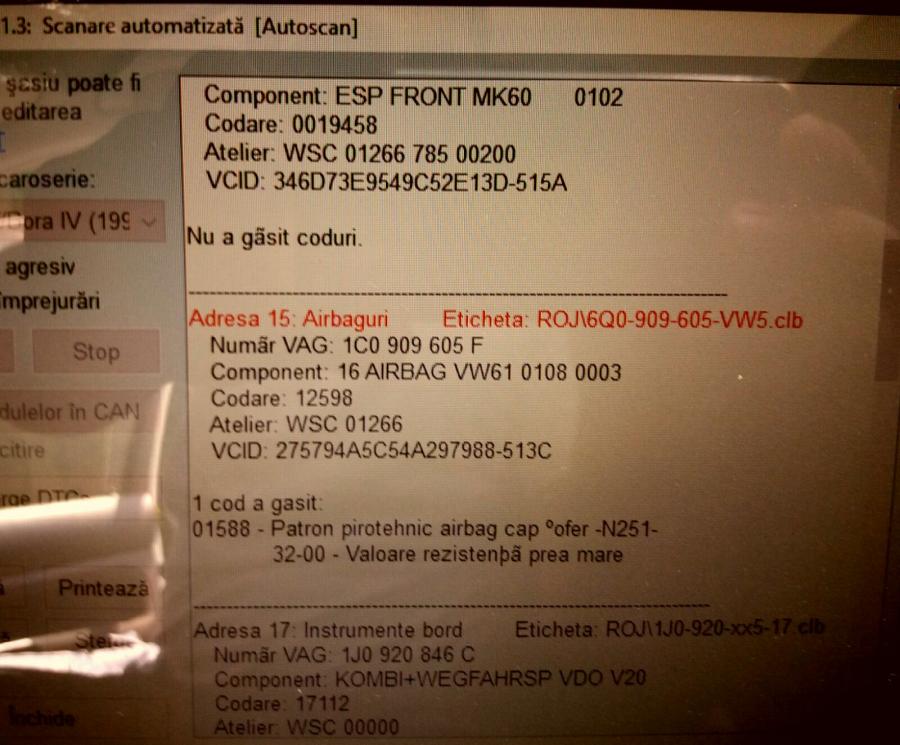

Salut prieteni! Am și eu problemă la Airbag , dă o eroare (airbag fehler).Am testat-o cu Vag-Com ,acesta dă o eroare (01588-Patron Protehnic Airbag cap șofer ,N251- 32-00-Valoare rezistență prea mare).Acuma întreb și eu unde este defectul ca eu nu mă pricep deloc.Am uitat sa vă spun că e vorba  de un Wv.Golf 4 variant 2005.
Vă mulțumesc pentru răbdare și totodată îmi cer scuze dacă am greșit cu ceva! Vă salut și numai bine!
Am atașat o poză  cu eroarea.
LA una din cele 2 mufe de la airbagul cap sofer, de langa si de desupra stopului stanga spate.

On 05.08.2011 at 18:02, danidani a scris:
Adresa 15: Airbaguri Eticheta: ROJ\6Q0-909-605-VW5.lbl
Numar VAG: 1C0 909 605 F
Componenta oi/sau versiune: 16 AIRBAG VW61 0108 0003
Codare soft: 12598
Numar atelier: WSC 01266
1 cod a gasit
01588 - Patron piro. airbag cap sofer -N251-
32-00 - Valoare rezistenta prea mare
Va rog unde se afla mufa sa o misc putin ca banuiesc ca de la ea e vina Multumesc

11 hours ago, erich iosef said:
Salut!
Te rog să fi mai explicit!
Să înțeleg că există o mufă în spate la stopul de frână?
Erich... sus pe aceasta pagina, ai citit ? Ca exact de asta am discutat mai sus.
Nu este o mufa galbena in spatele stopului de frana, ci una in spatele lampii spate - pe partea soferului, in cazul tau. Lampa mare, ce contine lampa frana/semnal/pozitie...etc

Da am înțeles,cum îmi fac puțin timp am sa verific,ori cum vă mulțumesc mult pentru ajutor!
Vă anunț dacă am rezolvat ceva. Încă o dată muuulte mulțumiri!
sigur vei rezolva - sa ai si un spray de contacte, cand te apuci de aceasta operatiune - plus intareste contactele/pinii din mufa
în urmă cu 2 ore, F l o r i n a scris:
Am fost am desfăcut mufa din spatele lămpii ,i-am dat cu puțin spray de contacte ,pinii mi s-au părut ok,acum urmează să pun vag-com pe ea să vedem dacă de acolo e buba!

Am testa-o cu vag com ,problema este ca îmi găsește aceeași eroare și nu o șterge ,din ce ați scris voi aici am înțeles ca mai există și a doua mufă cea din plafon,problema e că nu dau de ea ,cred că e bine pitită!
Modificat de erich iosef
este chiar in declansatorul airbagului.
