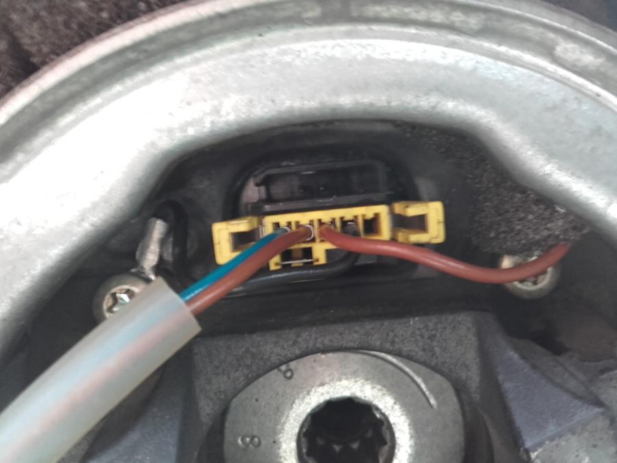

14 hours ago, Laurentiu_LWR said:
Cred ca am scapat...
Am demontat airbag-ul am scos mufele si le-am luat la verificat...
Am obsevat ca la mufa care intra in spira, piniul maro (3 de la stanga la dreapta) ,are o problema si nu tine siguranta...si in momentul in care infigeam mufa il scotea din carcasa....
Am infipt bine si a mers sa sterg eroarea....
Sper sa nu mai apara...
trebuia sa intaresti contactele in mufa si curatat cu un spray de contacte, daca tot ai desfacut
Laurentiu_LWR
Am curatat bine cu spray contact...in orice caz...eroarea a disparut...
Daca iar face figuri...o sa iau cablajul de pe volanul vechi...pentru ca la ala nu am avut probleme
corect

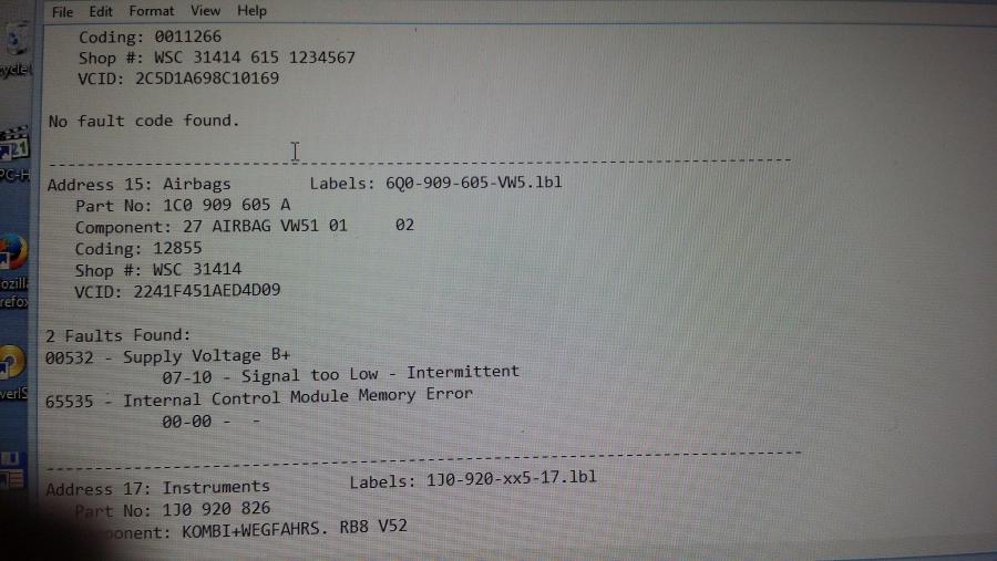

Mi s-a aprins acum cateva zile martorul Airbag si imi da eroarea Airbag Fault  in bord la un Golf 4.
Am scanat cu VAG COM si imi da 2 erori (poza).
Din ce m-am informat e posibil sa fie o eroare de soft? Sau poate fi si o eroare hard (cabluri, mufe de sub scaun) ?
Apreciez orice sfat. Mersi

Salut am un coleg cu un golf 4 a carui baterie nu mai percuteaza si abia porneste la rece dupa ce invarte de cateva ori greu de tot, nicinu l-a durut capu sa o rezolve inca si azi i-am pus testerul sa vedem ce are a sters ceva erori stocate inclusiv una legata de airbag, dar acum se aprinde in bord AIRBAG FAHLER desi pe vag numai da erori deloc si de cate ori o porneste da eroare in bord piuie si se stinge apoi, sa se fi dus controlerul, ramane si martorul aprins.
Si la diagnoza ce apare ?
                Address 01: Engine       Labels: 036-906-032-AXP.lbl
Control Module Part Number: 036 906 032 P
  Component and/or Version: ME7.5.10            3695
           Software Coding: 00031
            Work Shop Code: WSC 00000
                      VCID: 1D3BC7AD97AAEF1
4 Faults Found:
16500 - Engine Coolant Temp. Sensor (G62)
            P0116 - 35-10 - Implausible Signal - Intermittent
16523 - Oxygen (Lambda) Sensor B1 S2
            P0139 - 35-10 - Response too Slow - Intermittent
16946 - System Voltage
            P0562 - 35-10 - Too Low - Intermittent
17953 - Throttle Valve Controller
            P1545 - 35-10 - Malfunction - Intermittent
Readiness: 0000 0000
doar astea ca dupa stergere nu mai apar si o eroare pe airbag care nu am retinut-o ceva cu scurt la +
am zis ca desfacem mufele de sub scaun si sa le bagam iar sa vedem
Pai cea mai importanta nu ai postat-o.
ca aia am sters-o ca doar in autoscan mi-a aratat-o si nu am mai salvat-o, sa vedem cu mufele si sa rescanez ecu poate o mai afiseaza
Pai daca nu o mai ai, cum vrei sa remediezi problema cand de fapt, nu stii care este problema ?
