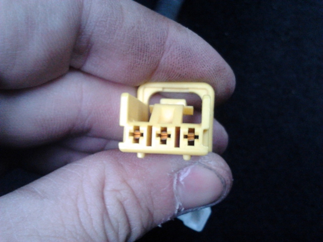

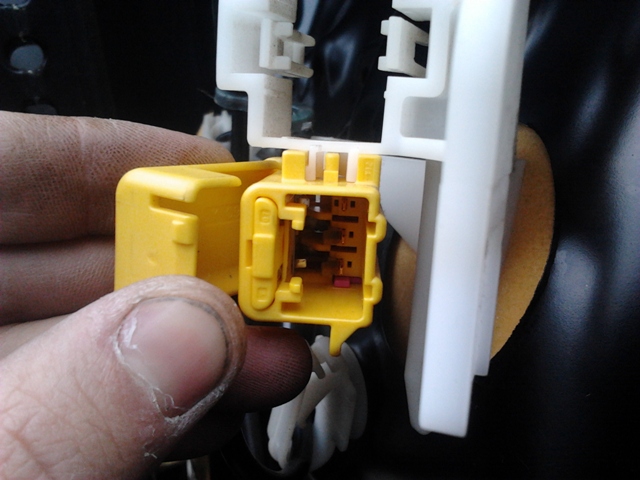

hmmm .... m-am bagat sub scaun si am descoperit 3 mufe, una neagra, una ( mov + verde ) si una galbena..... am uitat sa precizez ca am si incalzire in scaune......... imi puteti spune care e ?
Modificat de adrian.vlad28
Laurentiu_LWR
Uite asa arata mufele...

Cineva care a mai intalnit problema poate imi da un sfat , ca multi altii  :
  Side Airbag Igniter; Front Driver Side (N199)
1.1 01217 - Side Airbag Igniter; Front Driver Side (N199): Resistance too High
Eroarea este permanenta , nu dispare dupa stergere , mufa de sub scaun este anulata ,firele puse pe direct . mai exista si alte mufe in afara de ca de sub scaun sau linia duce direct in modulul de comfort ,respectiv airbag  ?
Modificat de Dan V
se poate ajunge acolo fara sa desfac tapiseria ?
Despre ce masina vb? ca ai postat la G4 si tu ai passsat .
Masoara conectica de la calculator airbag si pana la airbagul din scaun.
Daca este ok , pot fi contacte in mufa calculator airbag sau chiar din calculator
Au fost cazuri si pe golf si pe passat
