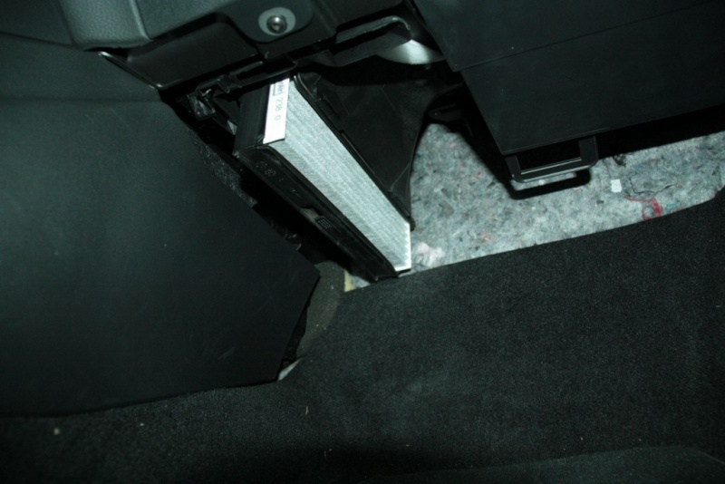

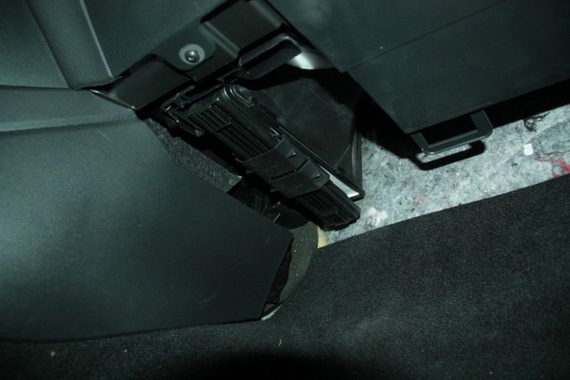

Stie cineva cum se ajunge la filtrul de polen? Am impresia ca e sub bordaj, cu acces dinspre motor, dar nu stiu cum sa ajung la el, mi-a fost frica sa-mi bag nasul prea adanc.
Nu, filtrul de polen este in habitaclu, intr-o caseta sub torpedou. Pentru exemplificare, pun cateva poze cu schimbarea lui.
Se culiseaza cele doua cleme ale casetei spre mijlocul acesteia si se trage usor capacul in jos:
Dupa inlaturarea capacului, se trage in jos filtrul de polen
Dupa schimbarea filtrului, se repeta operatiile in sens invers.
Atentie la montarea noului filtru, trebuie respectata directia sagetii de pe acesta!
Aceste operatii nu necesita nici o scula speciala (surubelnita, cleste, etc.), doar 5 minute!
