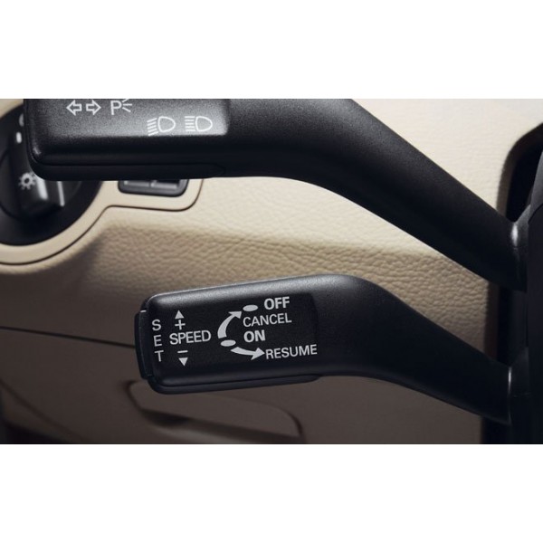

@CristianMarin nu iti gasesc in original nici macar un element sau o piesa care sa faca parte din acest sistem. :scratch:
CristianMarin
Sa inteleg ca nu a fost disponibil pe modelele din 2010? Chiar am cautat si am gasit optiunea la masini din 2010. O sa vad daca gasesc pe cineva cu optiunea si obtin un vin.
Cu tempomatul si capacul se poate ceva?
Sent from my GT-I9100 using Tapatalk 2
Modificat de CristianMarin
3C5 054 690 Sistemul de reglare viteza croaziera.Imi da o derogare ca este valabil pana in luna 11 2009.In jur de 380 lei.
CristianMarin
Merci inca o data Gabi. Asta e doar maneta respectiva din cate vad. Ce nu am inteles este daca aceasta se poate "atasa" la inelul existent sau trebuie inlocuite toate. Pot sa o comand la tine la pretul ala? Si capacul?

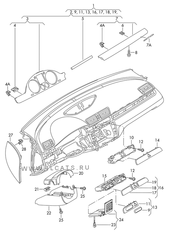

Codul capacului de volan inferior(ala care se schimba sa intre maneta in el) este 3C0858559J 1QB (150 lei)Mai este un cod de maneta 3C5 054 690 A care nush cu ce e diferit fata de codul dat de mine,si este si mult mai scump 450 lei.Cu achizitionarea pieselor:indiferent de unde la procuri trebuie sa fi 100%de coduri ca sunt bune,sunt piese cu regim de livrare special si nu se mai pot face retur.Poate faci rost de serie de cc cu tempomat si te ajut sa gasim o varianta de achizitie ieftina si buna pt tine..indiferent de unde o sa le achizitionezi.

Mi-amintesc ca cei de la reprezentatnta mi-au zis ca este cod diferit de maneta daca se pune si ACC. Poate asta e diferenta. Intrebarea ramane: Maneta se insereaza in inelul existent? Maneta este fix cea din poza. Asa apare si in manual. Sa vad daca gasesc pe cineva cu tempomat....

Eu personal codul 3C5 054 690 nu il gasesc pe stok livrabil.Capacul volanului este livrabil si se poate aduce la toate magazinele.Vezi la reprezentanta ce pret iti fac sai ia in calcul si varianta net.

Diferenta intre manete:
3C5 054 690 - Cruise Control - With Multi Function Display Toggle Switches On Wiper Stalk
3C5 054 690 A - Cruise Control - Without Multi Function Display Toggle Switches On Wiper Stalk
3C5 054 690 A il gasesc livrabil ,codul cu 3C5 054 690 nu il gasesc livrabil nicaieri decat pe net sau la Porsche.
