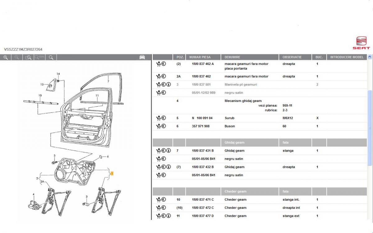

Salut.
Ma poti ajuta si pe mine cu o informatie: pentru seria VSSZZZ1MZ3R027264 imi trebuie codul exact pentru macara geam fata dreapta(eu nu reusesc sa instalez versiuni "lucrate" de ETKA ...iar la original nu am acces). Am inteles ca sunt 2 coduri despartite de o singura litera si as dori sa aflu de care am. Mama ei de macara, s-a hotarat sa cedeze si sunt in pom acum. Oare o merge de la golf IV ceva? Acestea se gasesc mult mai usor la dezmembrari. Daca da, am sa te rog sa-mi dai si aici codul.
Multumesc pentru tot efortul.
Inteleg ca merg ambele coduri? Ce dumnezeului este treaba aia cu placa portanta?
Multumesc mult pentru promptitudine.

@Nazy,ai 2 coduri.Pozitia 2 este macaraua care iti vine montata direct pe panoplia usii si se schimba inlocuind panoplia usii de pe masina ta,pozitia 2A este doar macaraua propriuzisa..sinele culisante cu sistemul de cabluri pe care tu le montezi pe panoplia usii de pe masina ta.
