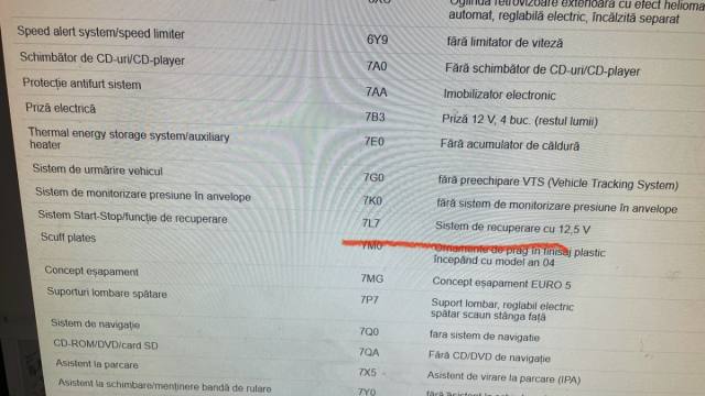

Vă salut! În urma căutării unui cod de alternator Valeo pe original am descoperit că la decodare VIN , toți îmi spun că mașina mea are Start\Stop,lucru inexistent pe mașina mea. Vă las VIN-ul în poză,poate mă lămuriți și pe mine care-i faza.

Deci îți mai explic încă odată. Și pe partslink de unde ți-a dat codul pe feisbuc cealaltă persoană, și de pe Etka de unde ți-am dat eu, zice același lucru și ai același cod pe seria respectivă de șasiu.
Tu ai cod PR 7L7
Adică recuperare energie la frânare.

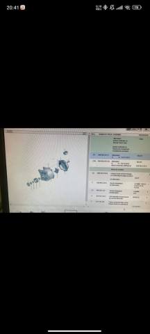

Pe planșa respectivă sunt mai multe coduri și mai multe modele de alternator. Pt start stop, fără start stop, cu recuperare energie. Toate pe aceiași planșă Etka. Asta nu înseamnă ca ai tu start stop.
scrie clar și ți-am explicat pe feisbuc.
Alternatorul ce montează mașina ta este evidențiat cu scris negru, restul cu scris gri.
Sper ca te-ai lămurit.
Atâta timp cat nu ai butonul start stop, nu ai start stop. Cine ți-a zis ca și start stop, a interpretat greșit datele din etka.
Ca fapt divers, aia e poza din etka ce ți-am trimis eu pe feisbuc. IMG_8262.thumb.jpeg.bff791c0b4f59cdccf4efdc511772742.jpegIMG_8260.thumb.jpeg.217e2ff8411a24dbc2553077bdcfab1e.jpeg
