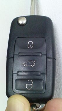

Am pe cheia masinii buton de deschidere portbagaj, apas pe el, clipeste ledul dar nu se intampla nimic, nu se deschide portbagajul.
Ma gandesc ca nu o fi codata functia asta.
Stie careva cum pot coda butonul de deschidere portbagaj?
Mai jos am gasit un post cum s-ar coda o cheie pentru deschis /inchis usile normale, poate este o chestie similara si cu portbagajul.
..Este probabil sa se fi decodificat cheia (daca se apasa butoane in afara razei de functionare ,cheia isi pierde codurile).
Reinvatarea cheii este foarte simpla(daca asta e problema si nu altceva):cu cheia a doua se pune contactul,se tine deschisa usa soferului,se baga cheia care nu merge in butuc,se invarte spre inchis si se apasa butonul de inchidere de pe cheie,apoi se invarte cheia in butuc spre deschis si se apasa butonul de deschidere.Ar trebui sa functioneze ,macar incerca.

Eu cred ca se intampla ceva, adica se deschide doar portbagajul, nu si usile. Incearca sa vezi daca e asa.
@Cristian nu cred ca m-ai inteles. Mie imi functioneaza perfect deschiderea si inchiderea usilor normale din cheia cu telecomanda.

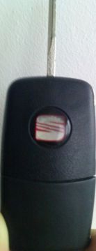

Pe cheia cu telecomanda am un buton de deschidere portbagaj(vezi in poze butonul din mijloc).
Daca il apas nu se intampla nimic, nu se deschide/deblocheaza incuietoarea de la portbagaj.
Asta e problema si ii caut solutie :biggrin:

incearca sa tii apasat butonul cam 2-3 secunde.la mine la passat asa functioneaza.
Ba te-am inteles perfect, ia incearca ce ti-a scris eug-vw. In mod normal ar trebui sa si sara putin portbagajul.
Modificat de cristian
@stegosaurus
Incearca asa cum ti-a scris eug-vw, apasa 2-3 secunde neintrerupt si va trebui sa ti se aprinda de 2 ori semnalizatoarele si sa auzi cum face clac doar portbagajul fara se se ridice, doar se deschide incuietoarea iar tu il deschizi normal ca si cand descizi toata masina,normal, de la telecomanda. Dupa ce ai ridicat portbagajul si il inchizi la loc se mai aprind odata semnalizatoarele si se aude cum se inchide portbagajul, fara a mai trebui sa apesi pe vreo tasta a telecomenzii.
Apasand doar butonul de deschidere portbagaj, se va deschide doar portbagajul, nu si restul usilor.
Normal daca restul usilor se pot deschide/inchide din telecomanda trebuie sa mearga si tasta portbagajului fara a mai fi nevoie de vreo codare(invatare) a cheii.
Eu cand am cumparat masina(noua) in 2004(model 2005) am primit cheia briceag fara tasta portbagaj, iar de vreo 3 ani mi-am cumparat o cheie folosita de VW cu aceiasi frecventa de pe ebay si am schimbat doar partea cu butoanele; si mi-a fuctionat imediat tasta portbagaj fara nicio codare, asadar trebuie sa mearga si la tine tot asa, asta daca nu cumva ti s-a stricat ceva la cheie sau mai exact la tasta portbagaj si nu mai face bine contact.
Succes!
Modificat de alteacupra
Ce au scris colegii mai sus comfirm si eu la masina mea e aceasi procedura. Tasta portbagaj trebuie tinuta apasat cam 2 sec. dupa care se deschide doar portbagajul ( semnalizarile se aprind si ele cand se deschide). La inchiderea portbagajului acesta se incuie automat lucru confirmat si de semnalizari. O atentionare as avea eu ca daca deschizi masina asa trebuie sa ai mare atentie sa nu cumva sa lasi cheile in portagaj sau pe polita din spate ca acolo raman :lol: daca intelegi.

Merci Alteacupra, ai dreptate, se pare ca imi merge perfect asa cum ai descris! :icon_thumright:
@stegosaurus
am schimbat cheia cu una de vw pe care am si butonul pentru portbagaj, cum pot sa vad daca merge deschiderea portabagajului din cheie sau daca e programata aceasta functie
Presupun ca ai schimbat doar telecomanda..:)
Exista mai multe frecvente de functionare ale telecomenzilor in concordanta cu unitatea centrala de convenience. Acestea sunt 433.92 - 434.42 MHz si 315 MHz.
Ca sa fie functionala, frecventa telecomenzii trebuie sa fie identica cu frecventa CCCM. Evident va functiona doar dupa ce telecomanda s-a sincronizat cu CCCM cu ajutorul VCDS (sau la dealer).
Pt. functionarea butonului de la portbagaj, citeste vreo 3 posturi mai sus.
Salut, am incercat, functioneaza :)

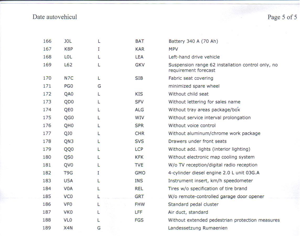

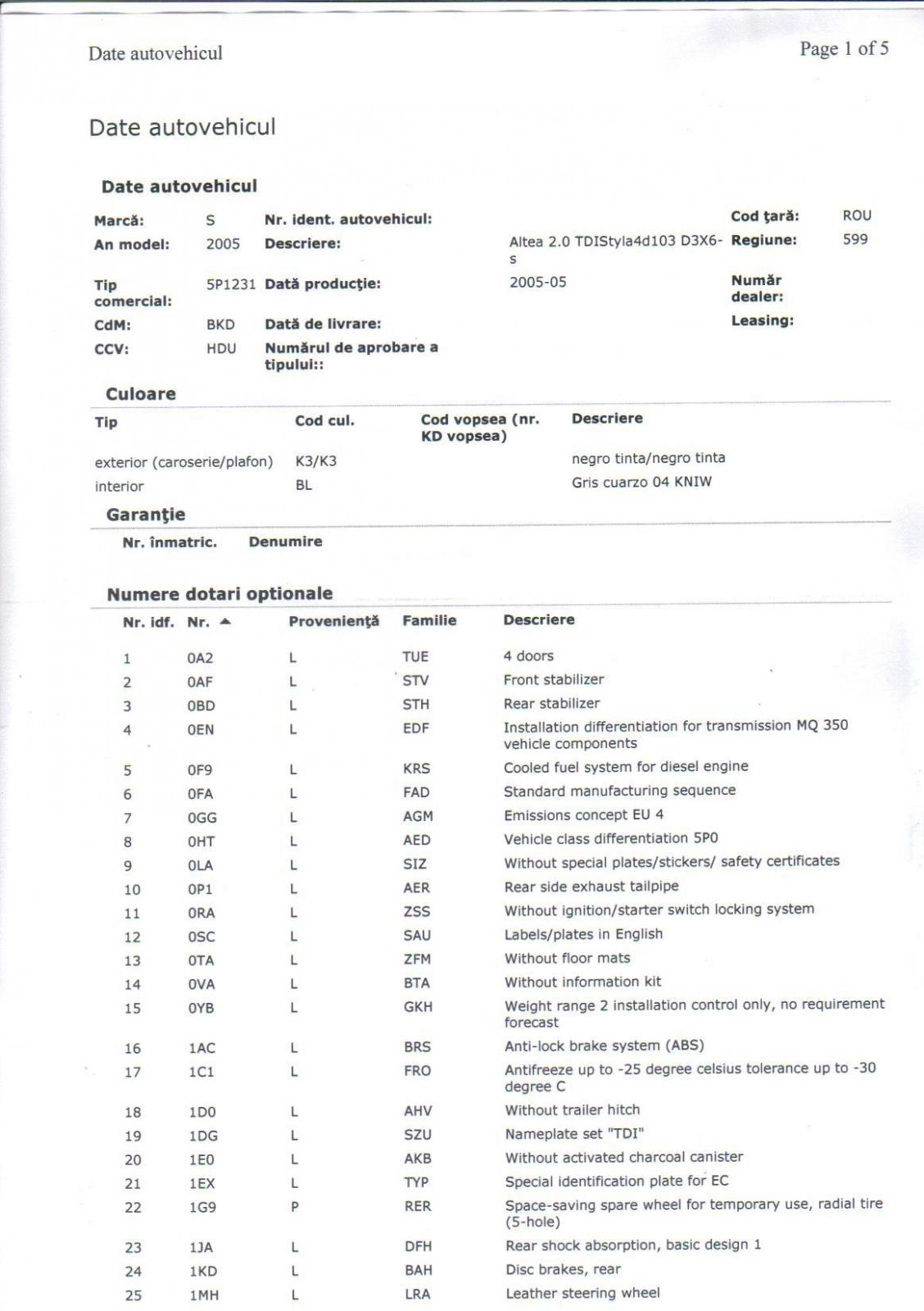

Altea Stylance, 2.0 TDI, fabricata 2005 si vanduta in RomaniaRO%20flag.gif , am atasat toata lista de dotari (a masinii mele. )
Acum sigur ca exista variatii si fiecare a mai putut adauga diverse extrase in functie de buget .. dar ca sa iti faci o idee fata de Plus ai un punct de plecare (eu nu am idee cu ce e dotat in plus un Plus echivalent)
